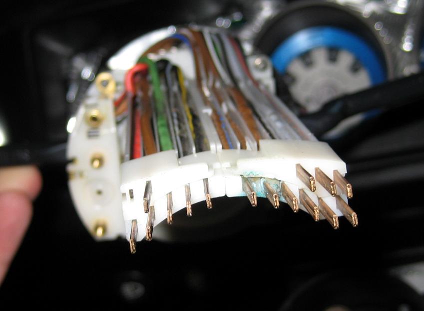

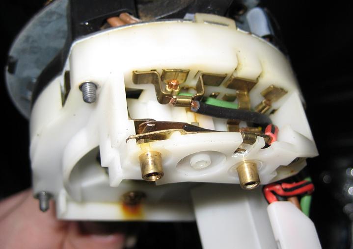

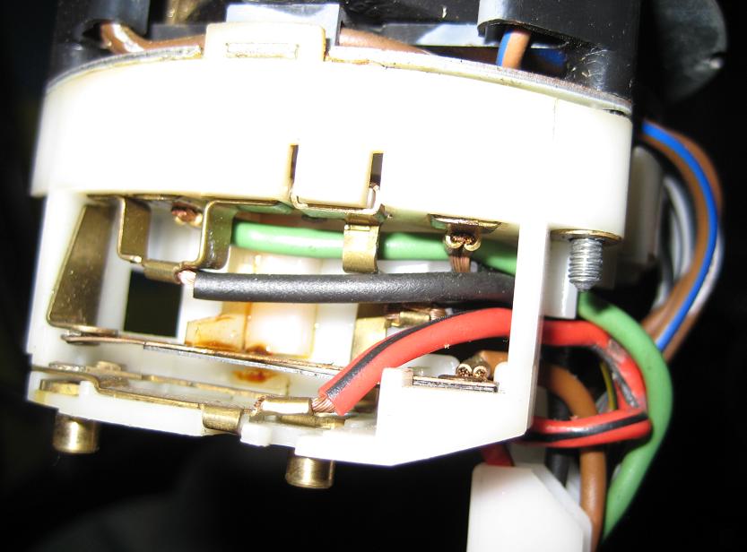

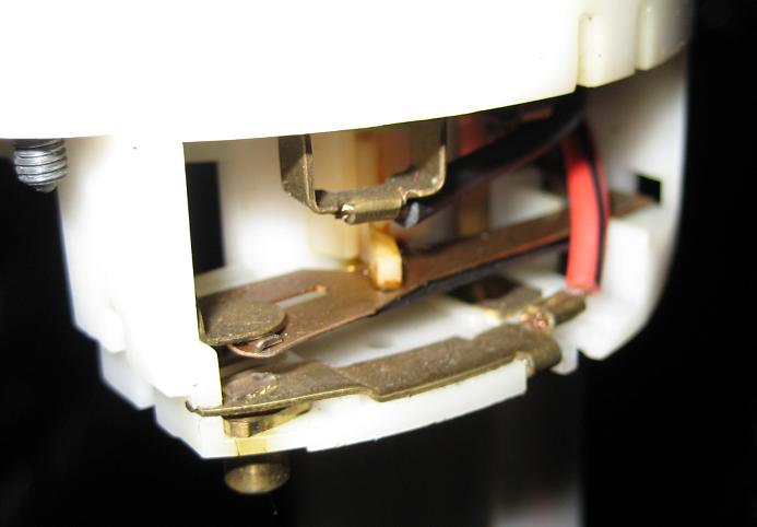

Robin
- Beiträge: 664
- Registriert: 23.01.2005 13:46
Re: Anschluß Scheibenwischer mit Intervall???
So, hab mal ein paar Bilder gemacht und weiß nun überhaupt nicht mehr, was ich an dem Ding verändert habe und was nicht. Aber ich vermute mal, der untere lange Kontakt mit dem rot-schwarzen Kabel dran hab ich da reingemacht, der Rest war vermutlich schon drin, incl. dem Intervallkontakt
Somit wird die Pumpe über Masse geschaltet, mehr konnte ich, insbesondere über das Intervall, leider nicht rausfinden
Luftige Grüße Robin
