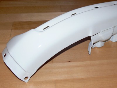

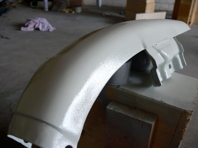

So, hab mal bei den Seitenteilen nochmal naß geschliffen und bei Zimmertemperatur mit ner Sprühmütze der Grundierungsdose
drüberlackiert ... und siehe da: fast perfekt, nur ein ganz klein wenig Sprühnebel (diesmal wirklich nur Nebel!)
Hier ein Foto davor mit Orangenhaut:
Und hier das Ergebnis, muss nach dem Durchtrocknen noch poliert werden, aber dann bin ich zufrieden :D :
Edit: Sehe gerade dass beim Nachher-Bild gar nicht der tolle Glanz rüberkommt ...
