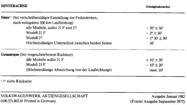

Das hört sich nach viel zu wenig Vorspur an. Nach Knappmann dürfte man sogar bei - 10 Winkelminuten (entsprechend - 1 mm) landen dürfen um noch innerhalb der Toleranz zu bleiben.Das halte ich für viel zu knapp und war auch schon bei Normalbereifung immer ein Streitpunkt. Mein damaliger Chef hatte immer 3 Bullies im Kundendiensteinsatz und bei einem waren die Hinterreifen an den Innenseiten schneller hin als bei den anderen. Streit mit der Autowerkstatt und die behaupteten das dürfte so sein weil die Einstellwerte noch innerhalb der Toleranz waren. Chef wollte das nicht einsehen, Firma verweigerte andere Einstellung /Nachbesserung der Einstellung. Das alles endete mit Zerwürfnis ...
Meine persönliche Überzeugung ist, dass bei Verwendung von breiteren als den Originalreifen die Toleranzen bei den Knappmannangaben enger gefasst sein müssten. Erfahrungswerte wären da Vonnöten. Ich habe da noch eine Messmethode in Erinnerung, da hat man kleine (Gummi-)Plättchen auf die Reifen geklebt, um den Abnutzungsunterschied von Innen- zur Außenseite rechtzeitig zu bestimmen, um anschließend die Spurwerte anzupassen, damit man sich seine neuen Reifen nicht gleich malträtiert. In wieweit die Sturzeinstellung da gravierenden Einfluss hat, ist mir leider nicht geläufig, genau so wenig wie das mit dem andersartigen Tiefbett zusammen hängen könnte. Da müsste man einmal Sturz und Spurwerte von neueren Fahrzeugwerten sowie vergleichbaren Reifen zur Hand nehmen und vergleichen.

T2NJ72 hat geschrieben:Das hört sich nach viel zu wenig Vorspur an. Nach Knappmann dürfte man sogar bei - 10 Winkelminuten (entsprechend - 1 mm) landen dürfen um noch innerhalb der Toleranz zu bleiben.Das halte ich für viel zu knapp und war auch schon bei Normalbereifung immer ein Streitpunkt.
Du kannst die Vorspur nicht für sich alleine betrachten, sondern immer nur zusammen mit dem Sturz. Das gestürzte Rad will auf 'ne Kreisbahn, deren Mittelpunkt sich dort befindet, wo die Radachse die Aufstandsebene schneidet. Die beiden negativ gestürzten Hinterräder rollen also gegeneinander, ihre Bahnen würden sich schneiden, wenn die Radführung nicht dagegenhalten würde. Dabei entsteht Reibung, die die Reifen auf der Innenkante abschrappelt. Dies kannst du kompensieren, indem du die Spur öffnest. Das beste Beispiel dafür sind wohl Behindertenrollstühle / Sportrollies für Marathonrennen. Die haben aus ergonomischen Gründen stark gestürzte Räder, aber erhöhte Rollreibung wäre das Letzte, was diese Burschen dabei gebrauchen könnten. Deshalb werden die Räder nach hinten gepfeilt, also mit stark negativer Vorspur eingestellt - und schon rollt das Ding - und rollt und rollt und rollt.

boggsermodoa hat geschrieben:Du kannst die Vorspur nicht für sich alleine betrachten, sondern immer nur zusammen mit dem Sturz...
:gut: Gut aufgepasst und zutreffend erläutert :!:

Au ja, das ist ja stark X-beinig und die Werte der letzten Spureinstellung geben einem echt zu denken und sind deftig heftig. :stupid:
Sieht fast so aus, als ob der mögliche (zulässige?) Felgenschlag keine Berücksichtigung gefunden hat.
Zitat aus der Knappmannliste: • Höchstzulässiger Unterschied zwischen beiden Seiten: 30'

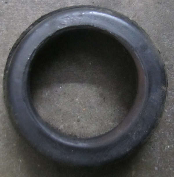

Ich habe gestern mal kurz den Deckel gelöst:
Der ist schon mal hinüber! Der ist auch so aus dem Deckel gefallen.
Also werden die anderen wohl nicht besser sein.
Das erklärt auch den verstellten Sturz. Dann werde ich die Lage des Radlagergehäuses mal ordentlich markieren bevor ich das los schraube.
Eventuell ist das Problem viel kleiner als gedacht.
