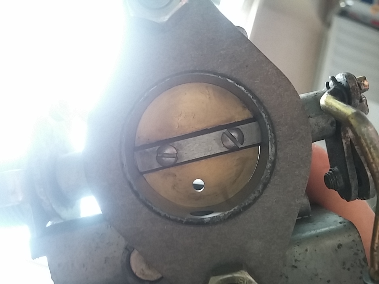

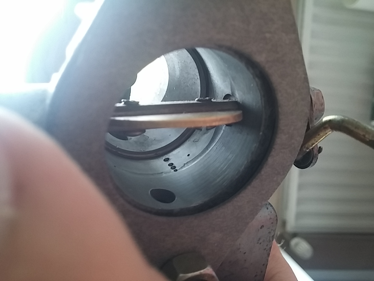

Mahlzeit. Ich häng mich hier mal rein. Hab nach dieser schönen 41-seitigen Anleitung begonnen meinen solex 34 pict 3 Vergaser zu überholen. Ziemlich zu Beginn geht es um den Verschleiß im Vergaserunterteil. Entlang der Drosselklappe ist bei mir eine deutliche Kerbe durch das Einlaufen zu sehen und zu fühlen. Die Anleitung sagt: Schrott, weg damit. Was meint ihr?
Danke für Tipps.

Schrott würde ich pauschal nicht sagen. Auf dem Bild gegen das Licht sieht es doch relativ gut aus (keine nennenswerten Spalte).
Wenn das Spiel der Drosselklappenwelle nicht übermäßig groß ist, warum nicht weiter verwenden. Wenn Du ihm aber neue Lager
spendieren willst, ist die Frage ob du die Drosselklappe wieder so positioniert kriegst das sie läuft und abschliesst.
Den Vergaser zu reinigen ist kein großer Aufwand, mach nen neuen Dichtsatz rein, und teste ihn. Danach kannst ihn immer noch entsorgen.
Bist du den Vergaser selbst gefahren ? Wie lief er ?

Danke. Der Vergaser wurde per Ultraschall gereinigt und mit neuen Dichtungen versehen. Will eigentlich nur die Standardeinstellung herstellen. Die Drosselklappe sitzt gefühlt auch ziemlich satt in der Bohrung.
Spiel konnte ich in der Welle nicht erfühlen. Bin den Vergaser nur bei der Überführung (600 km) gefahren und habe null Erfahrung mit luftgekühlten (und alten) Autos. Weiß also nicht ob er gut lief. Der neue Motor ist ein 1776er mit erhöhter Verdichtung. Mir wurde eine 122,5er Hauptdüse empfohlen. Aber ich schweife ab...
Erik

für mich sieht es so aus, als ob die Drosselklappe beim schließen am Gehäuse anschlägt und nicht am äußeren Hebel. Da solltest du darauf achten, dass der Anschlag an der Einstellschraube für den Drosselklappenspalt erfolgt, sonst arbeitet sich die Klappe immer weiter in das weiche Vergasergehäuse ein.
Ob das Gehäuseteil schrott ist, zeigt sich spätestens bei der Leerlaufeinstellung. Ist die Leerlaufdrehzahl bei korrektem CO-Wert zu hoch und lässt sich nicht vernünftig einstellen, ist die Drosselklappe undicht und lässt zuviel Luft durch.

Sgt. Pepper hat geschrieben:für mich sieht es so aus, als ob die Drosselklappe beim schließen am Gehäuse anschlägt und nicht am äußeren Hebel...
... Ob das Gehäuseteil schrott ist, zeigt sich spätestens bei der Leerlaufeinstellung...
Vielleicht ist die TM 25 noch eine hilfreiche und ergänzende Lektüre.
Zum Thema Beschleunigerpumpe fällt mir auf Grund gemachter Erfahrungen noch ein, dass man hier die Flansche am Vergaser und dazugehörigem Pumpendeckel auch auf absolute Planheit überprüfen sollte. Bei Bedarf beides auf Glasplatte mit feinen Schleifpapier wieder richten (hatte das Thema mit Guido Wensing beim letzten MKT). Ob das Not tut, kann man schnell feststellen indem man den Deckel ohne Membran montiert. Zeigt sich ein deutlicher Spalt, so ist dieser genannte Schritt von Nöten. Wie sicherlich bekannt, kann es bei Undichtigkeiten an der Beschleunigerpumpe sehr schnell (brand-) gefährlich werden. In unmittelbarer Nachbarschaft sitzt nämlich die Lichtmaschine die Kohlenfeuer verursacht :!:
