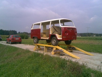

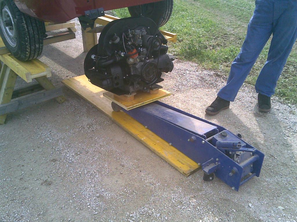

hier mal bilder vom ersten motor einbauen:
auspuff braucht mal beim ausbau nicht abbauen!

P.S. Motorausbau geht auch ohne aufbocken:
(wenn der Bus rostig genug ist...)

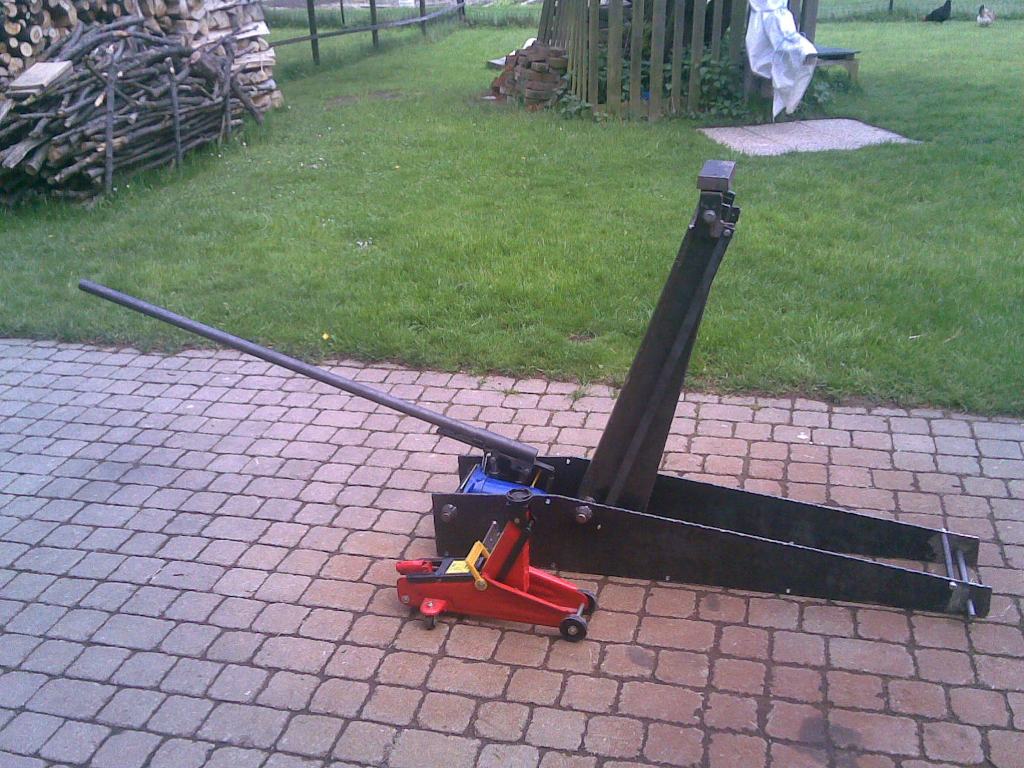

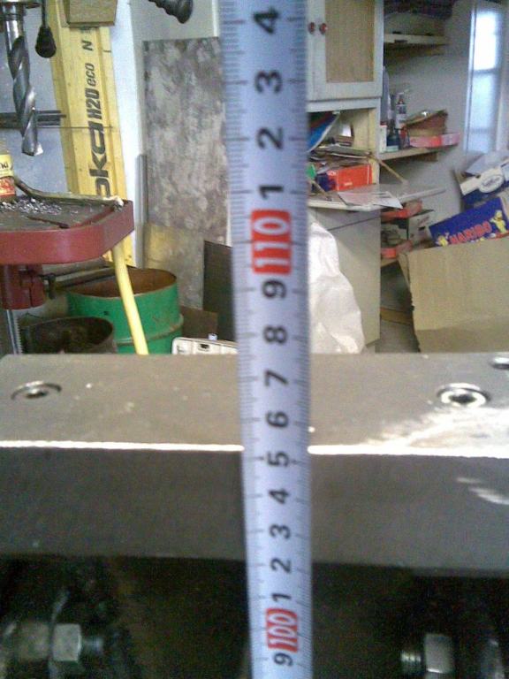

Hab mir einen selber gebaut!
hubhöhe: 1m
max. hublast 2500kg
hat (mit den richtigen beziehungen) <100euro gekostet.
bensch

hihi, wollt ich auch grad schreiben. ist leider ne einmalige Lösung
:D :dafür:
Peter E.*142 hat geschrieben:Huch, hab ich ja jetzt erst entdeckt wie weit biste denn?
Ich hab zwar grad gar keine Zeit, könnte aber mit Rampen und Wagenheber aushelfen, liegt beides in Stein bei Kiel.
Guß
Peter
