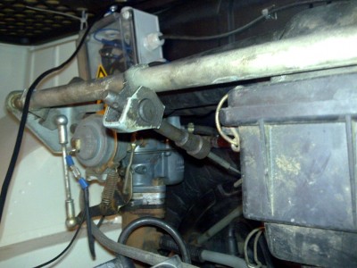

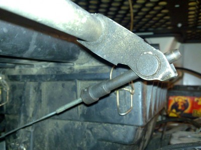

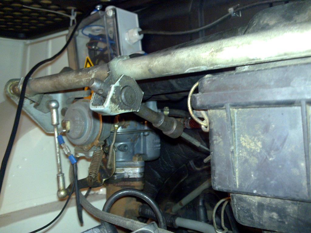

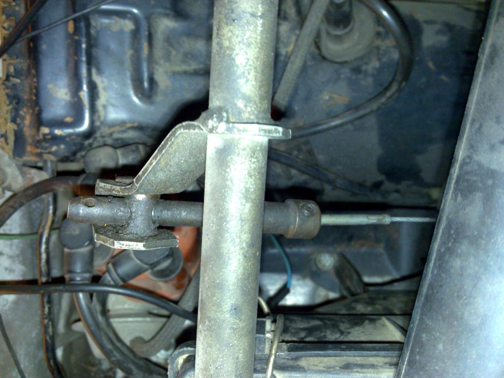

Das Teil ist dadurch arretiert, daß es von der Mutter gegen den linken Schenkel des Blechhebels gespannt wird.
Da war ein kleiner Nachwuchs-Daniel-Düsentrieb am Werk. Dr. hc. Ferdinand P. aus Z. bei S. würde es auf der Stelle speiübel werden! :shock:
Der Gaszug wird bei jeder Bewegung geknickt und wahrscheinlich ist es nur dem zu kleinen Schwenkwinkel zu verdanken, daß er nicht schon längst abgerissen ist.
--> Rausschmeißen, den Quatsch, samt dem zusammengebrutzelten Querrohr und diese Teile durch Originale ersetzen. Die sollten sich auftreiben lassen. Zuerst jedoch mal verifizieren, was für ein Motor überhaupt verbaut ist. Such mal nach der Motornummer, die auf dem Block kurz hinter dem Gebläsegehäuse eingeschlagen ist (rechte Gehäusehälfte) und gib die ersten drei Zeichen durch. Außerdem auch die Vergaserbezeichnung. Ich hege den leisen Verdacht, daß das kein AP-Motor, sondern irgend was 412- oder 127-mäßiges ist, denn die erfordern eine Abänderung der Querstange.

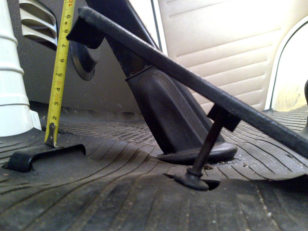

Wie auch immer: Wenn der Weg des Gaszuges wirklich so klein ist, obwohl er in der unbetätigten Position bereits leidlich gespannt ist, dann hat das alles nix mit deinem eigentlichen Problem zu tun. Dann müssen wir vorne am Gaspedal mal nach dem Rechten sehen, wo ja offenbar auch einiges rumgemetzgert wurde. Für meine Begriffe steht das leer viel zu flach.

boggsermodoa hat geschrieben:Dann müssen wir vorne am Gaspedal mal nach dem Rechten sehen, wo ja offenbar auch einiges rumgemetzgert wurde. Für meine Begriffe steht das leer viel zu flach.
Moin Clemens,
dachte ich auch zuerst - aber das ist verdreht aufgenommen. Im Hintergrund siehst Du die Türverleidung mit ihren eigentlich waagerechten Rippen - wenn Du das mal phantasietechnisch in die Horizontale drehst passt es halbwegs. Aber sicher ist da auch noch Optimierungspotential ;-) Das Pedal wird vielleicht schon wieder weiter rauskommen, wenn erstmal der Gaszug hinten "befreit" ist.

harald, wenn ich das richtig verstanden habe was du meinst, dann hast du da einen denkfehler!!
wenn du den gaszug nach hinten ziehst, dann geht das pedal NICHT nach unten!! es stellt sich auf!
denn wenn du aufs gas steigst, dann geht der zug nach vorne.

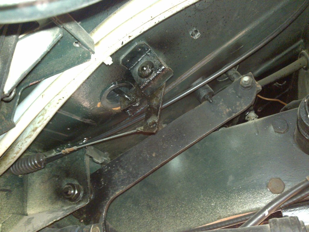

hab da mal eben bilder gemacht, wie das original ausschaut:
ich hoffe, das hilft euch nun weiter!
wenn gewünscht mach ich vom gasgestänge unterm pedal auch noch fotos!
bensch

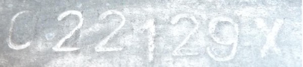

Hier erstmal die Motornummer:
Motornummer
Motornummer

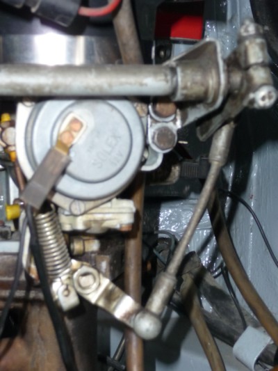

Hier nen Bild vom rechten Vergaser
Rechter Vergaser
Rechter Vergaser
Soo vlt. könnt ihr mir ja ungefähr sagen was ich alles machen müsste.
Und Luftfilter sind auch neue drauf. Hät ich aber auch gern den Originalen wieder drauf.

die Motornummer sagt mir garnix! Die sollte entweder mit AP, AT, AN oder 127 beginnen. Und bei den Vergasern etwas mehr Engagement bitte! :schlaumeier: Kein unscharfes Bild von der Kaltstartautomatik, sondern die Vergaserbezeichnung "SOLEX ?? PDSIT ?".

@Holger: Das ist Kladderadatsch, was da am Vergaser hängt. Gnadenloser Eigenbau! Bensch hat doch Sahnebilder eingestellt. Du siehst doch auf den Bildern alles, wie es soll. Scheinbar hast Du noch nichtmal die richtige Halterung für die richtige Querstange an Deinen Vergasern. Dann die von mir oben beschriebene Mimik des Gaszugshalter. Wenn Du mehrere Luftfilter drauf hast ist das auch nicht original.
Ich bin zwar keiner von den Hardcore-Originalos hier im Forum: Aber Deine Kosntruktion da hinten dürfte mehr Probleme als Lösungen aufwerfen.
Was mir gut gefällt: Auf dem abgebildeten Vergaser ist noch die kleine gelbe Kappe von Solex drauf - an dem scheint also noch keiner rumgespielt zu haben. Damit ist finanziell bei Dir die Rückrüsterei wahrscheinlich machbar.
Zu Deiner Motornummer fällt mir nix ein, bin da aber auch kein ausgemachter Spezialist. Das X am Ende heißt wohl, daß es ne Austauschmaschine ist - aber von nem "C"-Motor habe ich noch nie was gehört. Da helfen hier bestimmt noch Andere.
Wenn Du Andreas Frahm nicht kriegst: Versuch mal, mit dem Stammtisch in Deiner Nähe Kontakt aufzunehmen, die helfen Dir bestimmt auch. Das ganze Zeug (Querstange, Halter der Querstange, Halter Gaszug, Luftfilterkasten) ist bestimmt aus zahlreichen Schlachtbulles noch übrig, kann nicht sooo teuer sein.

hab da grad eben mal noch ein bild vom "gestänge" unterm pedal gemacht:
