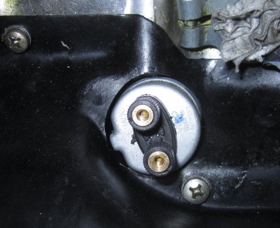

also den Geber durch das vergrößerte Loch direkt in den Block zu schrauben ist die "beste" Möglichkeit.
Wenn man den Geber mit einer Verlängerung montiert, ist der Verteiler im Weg und man muss da wieder einen Winkel einbauen,
von dem man vor dem Einbau nicht weiß, wo der hinterher von der Richtung her landet.
Richtig gut kann man das Loch allerdings nur vergrößern, wenn man das entsprechende Teil der Verblechung auch vom Motor runter nehmen kann.
Hier mal ein Bild vom eingebauten Sensor.

@Thomas: Saubere Lösung!
Was anderes hätte ich von dir aber auch nicht erwartet.
Aber wo ist der Ölwarnkontakt nun angeschlossen? Oder hat der Druckgeber einen entsprechenden Anschluss?

Re: [Workshop] Montage Öldruckgeber beim Flachmotor
Hi Stephan,Sgt. Pepper hat geschrieben:Oder hat der Druckgeber einen entsprechenden Anschluss?
der Geber hat ja zwei Anschlüsse.
Einer ist für den Öldruck und der andere ist der Warnkontakt.
Da muss man beim Kauf des Gebers drauf achten, dass beide Funktionen vorhanden sind.
