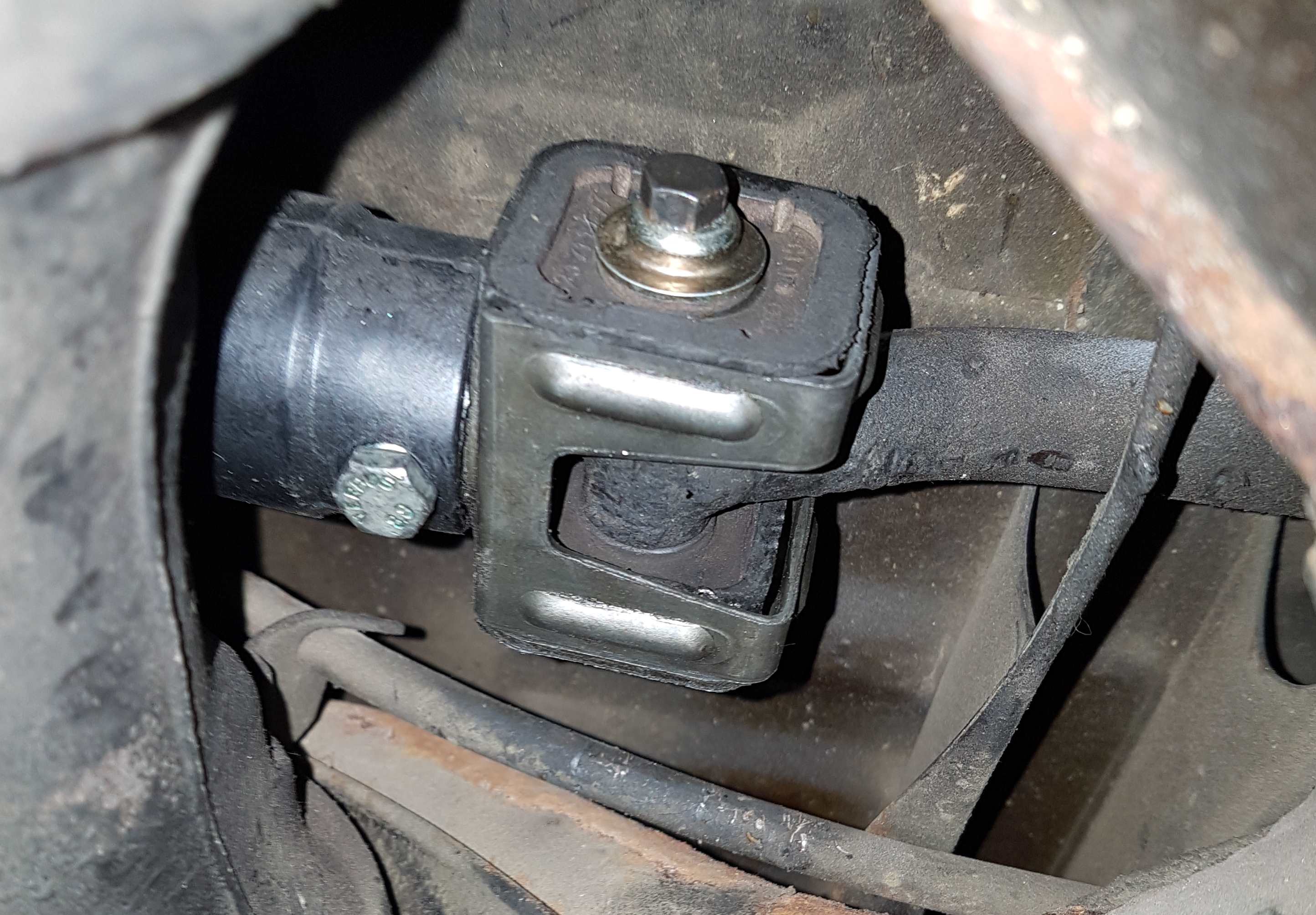

Kleines Intro warum ich überhaupt die Undichtigkeit festgestellt habe.
Ich hatte ein Riesenspiel in der Schaltung. Nur der 1. und 2. Gang waren zu schalten. Der 3. und 4. Gang waren so gut wie nicht zu erreichen.

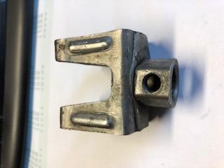

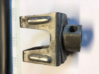

Die üblichen Verdächtigen vordere Schaltstangenführung, Gummis der Schaltstangenkupplung habe ich erneuert. Keine Verbesserung.
Ich habe die Schaltung x-mal eingestellt. Keine Verbesserung
Meine Tochter musste die Schaltung „stundenlang“ hin und her und vor und zurück schalten damit ich die Verbindungen/Lagerspiel von unten checken konnte.
Die Ursache war einfach nicht finden. Zunächst hatte ich noch die neuen Gummis der Schaltstangenkupplung im Verdacht. Diese haben ein wenig Spiel.
Kurz vor der Resignation dann doch noch die Ursache gefunden als ich das Getriebe mit der Schaltstangenkupplung direkt schalten wollte.
Wo ist der Fehler? Da kann man Schalten wie man will. Die PS kommem einfach nicht in das Getriebe.
Aber nun zurück zu meinen eigentlichen Problem. Gibt es bei meinem Getriebetyp eine Lösung ohne das Getriebe ausbauen zu müssen?

super das du das Problem gefunden hast. Bei Problemen zwischen dem 2. und 3. Gang liegt es eigentlich fast immer an der Schaltstangenkupplung selber (wie bei dir) oder der Schraube mit der diese auf der Schaltwelle befestigt wird. Beim Schalten zwischen 2. und 3. muss die Schaltstange ja gedreht werden. Rein-raus-ziehen klappt eigentlich fast immernoch irgendwie, bei der Drehung hängt es dann.
Wenn du wieder alles zusammenbaust, denk daran, dass die Befestigungsschraube, mit der die Kupplung an der Schaltwelle des Getriebes befestigt wird mit einem Draht durch den Schraubenkopf gesichert wird.
Das ist nämlich ziemlich blöd, wenn man die Schraube verliert.

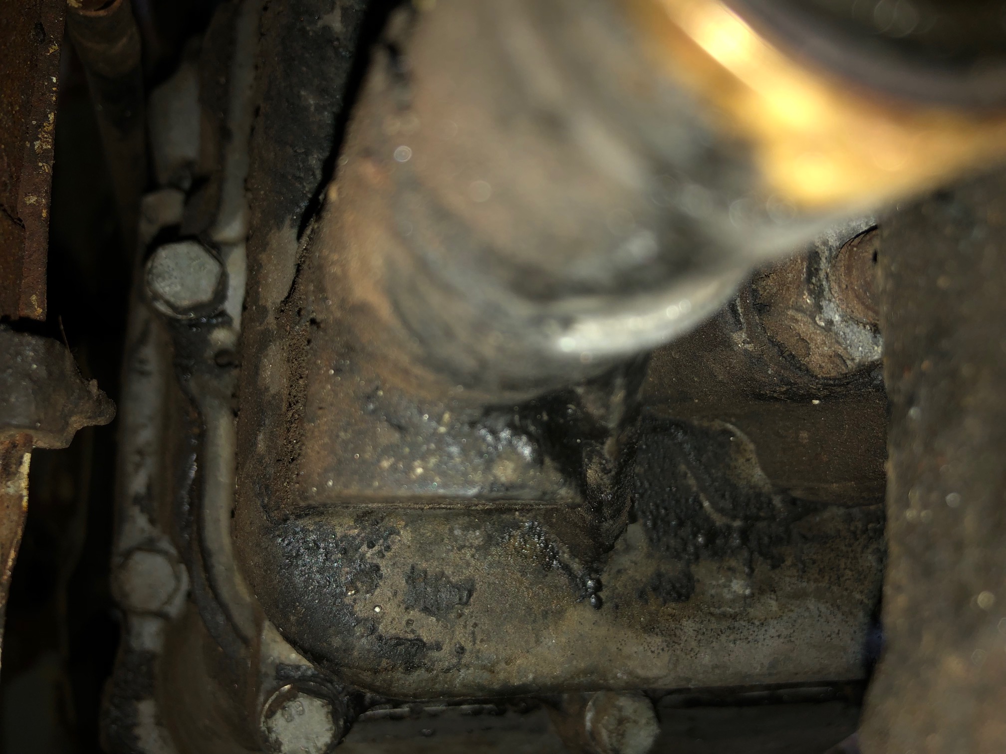

Ich bin auch noch dem Hinweis nachgegangen, dass das Öl auch aus dem Entlüftungsloch oberhalb der Nase kommen könnte.
Auch dem bin ich nachgegangen siehe Foto. Die Nase ist jedoch oberhalb trocken und das Entlüftungsloch (Loch neben der Schraube?) verstopft.
Könnte das verstopfte Entlüftungsloch auch ein Grund für die Ölundichtigkeit am Simmerring sein? (Druck im Schaltgehäuse?)
Kann man das Loch einfach aufstoßen? (Dreck im Getriebeöl)
Gruß Torsten
Gruß Torsten

Aber bitte daran denken, dass man nicht gerade durchstoßen kann, denn man stößt nach etwa 8 mm am nächsten Deckel an.
Das Thema hatten wir hier auch schon einmal: viewtopic.php?t=22540&start=30#p224599
Viel Erfolg!
Ja, das wäre nicht unwahrscheinlich, wenn das Loch dann auch tatsächlich verstopf ist.Gelbe Lola hat geschrieben: ↑09.07.2019 09:30 Die Nase ist jedoch oberhalb trocken und das Entlüftungsloch (Loch neben der Schraube?) verstopft. … Könnte das verstopfte Entlüftungsloch auch ein Grund für die Ölundichtigkeit am Simmerring sein? (Druck im Schaltgehäuse?)
Versuchs einmal mit einem kleinen Bohrer und anschließend mit einem dünnen Draht. Die richtige und vollständige Überprüfung geht natürlich nur mit abgenommenem Schaltgehäuse, da sind wir uns sicherlich einig. Das hätte dann auch den Vorteil, dass man sich über eine intakte Lagerung des inneren Schalthebels überzeugen könnte. Auch die oftmals ausgeleierte Kugel, wo diese Schaltstange eingreift, wäre dann auf Tauglichkeit zu überprüfen.Gelbe Lola hat geschrieben: ↑09.07.2019 09:30 Kann man das Loch einfach aufstoßen? (Dreck im Getriebeöl)
