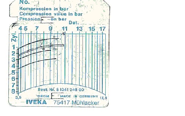

Ralf502
Beiträge: 150
Registriert: 11.07.2006 11:12
IG T2 Mitgliedsnummer: 502
Re: "verbraucht" ein Bremskraftverstärker Unterdruck?
Beitrag von Ralf502 »
Cj motor mit 125000 km
Ausgerechnet Nr 3 hat die geringste Kompression.
Ralf
