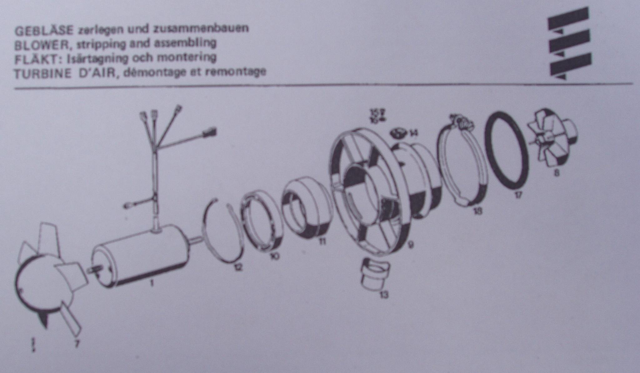

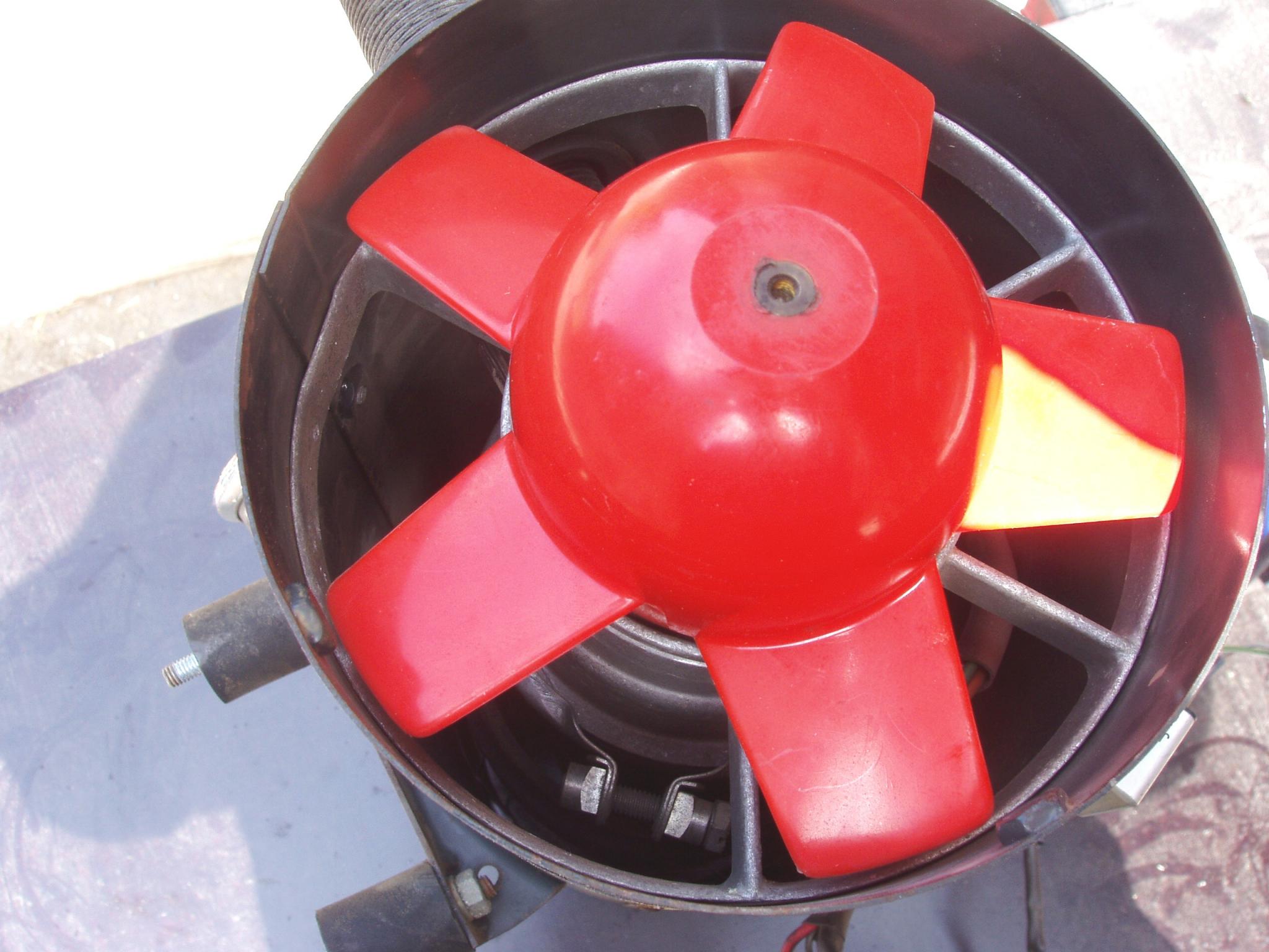

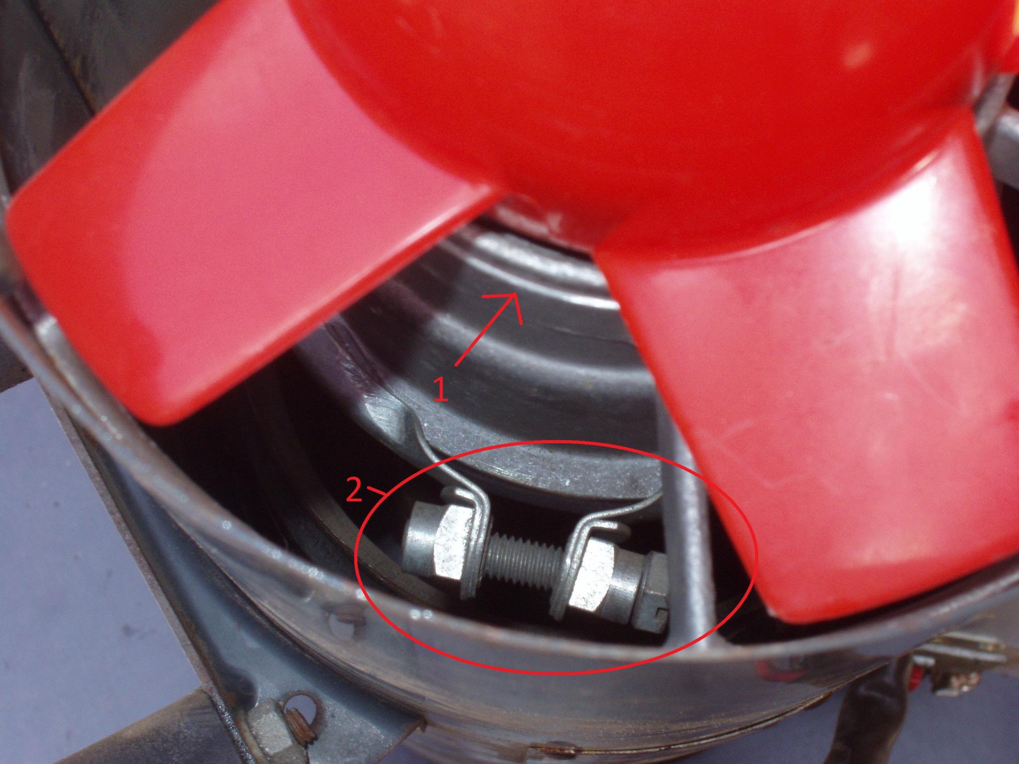

Nu muss ich doch nochmal nachfragen.. ich krieg das ding ned auf :unbekannt:
Ich will ja nur den Elektromotor ausbauen, um den Unterbrecher zu überprüfen, und nicht gleich das ganze Ding zerlegen. Der Propeller ist draufgeschraubt. Den wird man wohl erst ab bekommen, wenn der Elektromotor draussen ist. Sonst seh ich von oben nur 2 Möglichkeiten: Eine Klemme (siehe Bild unten Markierung 1, ist im Plan als Bauteil 12 angegeben), welche ich aber nicht aufbekomm und eine Schraube (siehe Bild unten Markierung 2, ist im Plan als Bauteil 18 angegeben). Von der Schraube hab ich noch die Finger gelassen, weil ich wie gesagt erstmal nicht das ganze Ding zerlegen will. Die Klemme würde sicher viel besser raus gehen, wenn der Propeller mal weg wäre..
Kann mir jemand weiter helfen? :confused:
