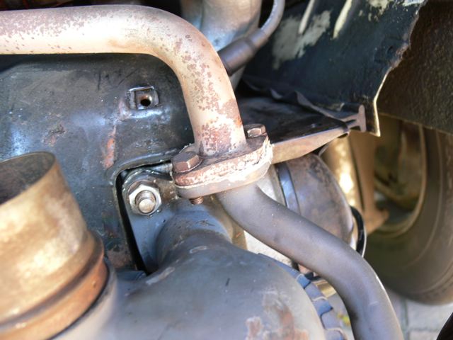

Nachdem das erste Problem (abgerissener Stehbolzen) behoben war blieb folgendes Problem
ungelöst: Die Verbindung zwischen Auspuff und Vorwärmeleitung war nicht komplett dicht zu bekommen,
da die "Raute" der Vorwärmeleitung nicht plan ist (hat ne Wölbung, wahrscheinlich hatte jd. mal
mit Hitze gut dranrumgenudelt)! Mit mächtig Dichtmasse zwischen Auspuff - Dichtung - Vorwärme ist es
jetzt dicht, aber nicht die beste Lösung!
Muss wirklich der Motor raus und das Ansauggeweih getauscht werden oder habt ihr evtl. einen Tipp das
ganz wieder passend zu machen?
Hier noch ein Foto der Stelle:
Weiss nicht ob man erkennt was ich meine: im hinteren Bereich ist eben die Raute nach oben gebogen :stupid:
Viele Grüße, Sebastian

Hallo Sebastian,
das Stück planfeilen, oder natürliches anderes Teil verwenden.
Mitfreundlichen Grüssen Udo
