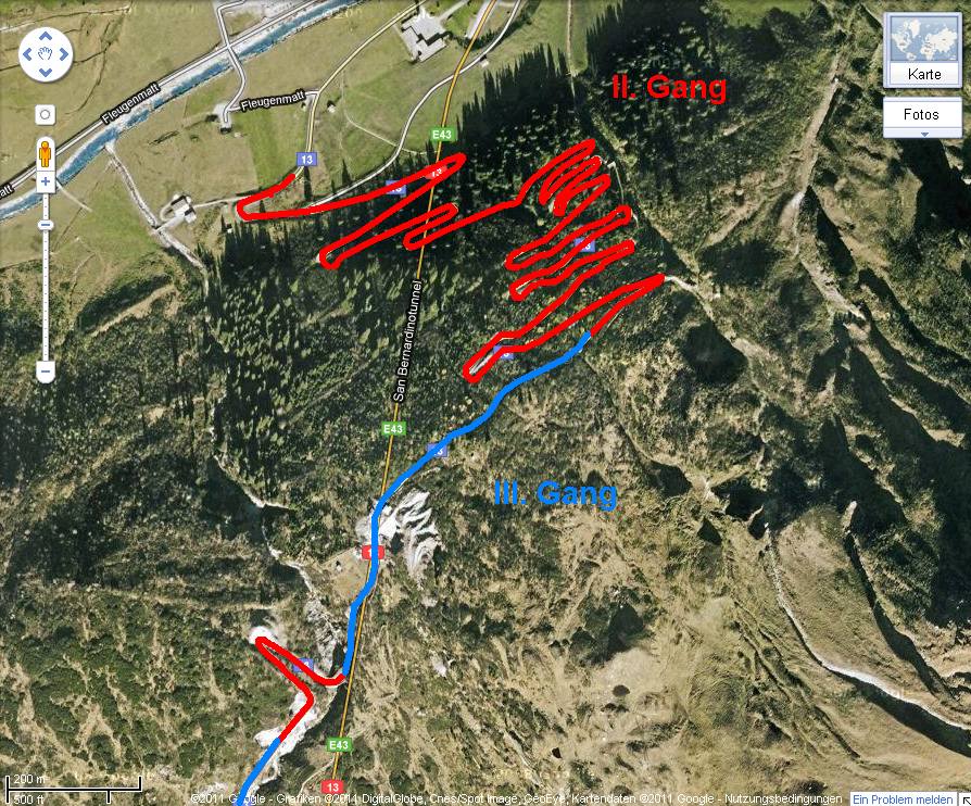

Hmm.. den Bernardino bin ich letztes Jahr von Nord nach Süd mit um die 110 ° evtl. kurzzeitig 120 ° (weiß es nicht mehr ganz genau, war aber alles im supergrünen Bereich mit Peilstabfühler) gefahren, Außentemperatur ca 10°. 1,6er Maschine, Serienölkühlung und im steilenTeil, also vom Tunnelmund aus die kurzen Serpentinen hoch im zweiten Gang. In den Kurven um die 1500 U/min und auf der geraden bis zur nächsten Kurve hochbeschleunigt wie es eben wurde, so bis ca. 3000 Touren. Den dritten hab ich erst weiter oben wo es flacher wurde benutzt.
C0 auf 4,3% wegen ziemlicher Sommerhitze.
Motoröl Penrite 20W50 von Limora.
