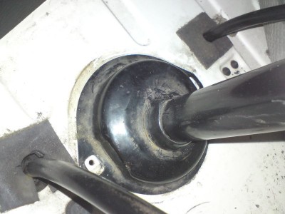

Okay, ich hab mich heute mal drangegeben, hier mal meine Erfahrungen und direkt noch drei Fragen:
Die Lenkschubstange vom Lenkstockhebel zu lösen, war mit dem Ausdrücker einfach, aber schmerzhaft.
Schön gedreht, es machte BANG!, der Ausdrücker flog weg und mir spritzte Blut auf den Blaumann. Irgendwo war ein Stück Finger dazwischen. Finger tut jetzt weh.
Aber Schubstange ist ab. Also easy. Frage aber hierzu: beim Festklemmen quoll etwas Fett zwischen den Backen des Ausdrückers hervor, also ist der Schubstangenkopf wohl mit Fett gefüllt. Schlimm, wenn was austritt?
Dann hatte ich das Lenkgetriebe bis auf die Schrauben in der Hardyscheibe lose, und wollte die vom Fußraum aus losdrehen. Also die Blech-Abdeckkappe unten am Mantelrohr links und rechts losgeschraubt, aber die bewegt sich keinen Zentimeter. Drüber sitzt so ein Plastikring mit Schlitz, der bewegt sich aber ebensowenig. Wie kriegt man die Kappe am Mantelrohr hochgezogen, damit man ans Lenkgetriebe von oben drankommt?
Wenn man mit Schraubenziehern am dem Ring rumfuhrwerkt, geht er kaputt denk ich...
Siehe Bild...
Achso, noch was: der Lenkstockhebel scheint mir extrem fest auf der Welle zu sitzen, viel fester als die Schubstange. Und ist oben abgerundet, mit einem Zweiarmabzieher krieg ich da kaum packan...oder muss man da auch Ausdrücker nehmen? Dann müsste ich mir dafür noch einen besorgen, meiner passt da ned druff...
Siehe Bild...
B.C.
- Beiträge: 1943
- Registriert: 05.05.2006 11:57
- IG T2 Mitgliedsnummer: 490
Re: Lenkgetriebe Fragen...dringend ;)
der Plastikring scheint tatsächlich das Problem zu sein. Bei mir ist keiner drauf u. ich kann den Deckel einfach hochschieben.
Ich hatte es auch nicht hinbekommen, den Lenkstockhebel mit einem Zweiarm-Abzieher abzuziehen. Obwohl massives Teil von Kukko.
Die Arme rutschen ab, weil der Hebel gerundet ist. Die Arme werden auseinandergedrückt. Es sei denn, das ist ein Abzieher, wo man die
Arme spannen kann.
Wie Dani es sagte: Kugelgelenkabzieher. Die Dinger für Spurstangen sind aber eigendlich zu klein für den Job. Ein etwas größeres Modell
ist ratsam.

Roman
- Beiträge: 1494
Beim 74er ist noch der Plastikring dran, das Lenkmantelrohr ist das selbe wie vom T2a.
Du kannst unter dem Lenkradschloss die 4 Kreuzschlitzschrauben lösen und dann die gesamte Lenksäule nach hinten kippen. Klemm aber vorher die Batterie ab, denn nun hängt die Lenksäule an den Kabeln des Zündanlassschalters. Am besten auch noch Blinker- und Wischerhebel abschrauben, damit das Lenkmantelrohr mehr Spiel in Lenks- äh Längsrichtung bekommt.
Viel Erfolg!
Roman
Viel Erfolg!
