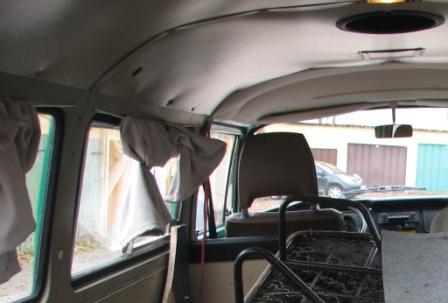

Da habe ich ja Glück gehabt, ich habe zwei Segmente:
