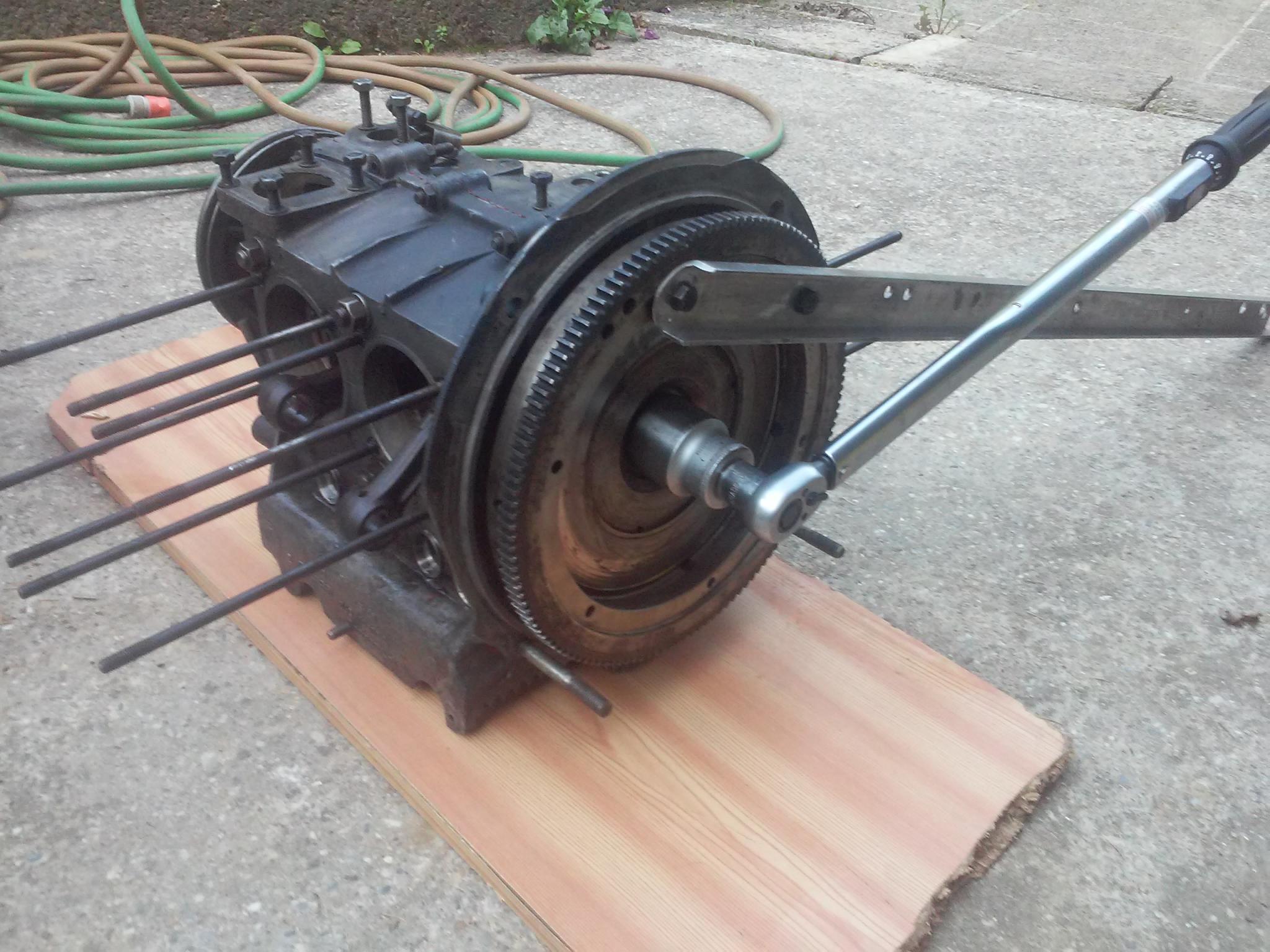

Hi Patrick,patrick hat geschrieben:Hallo Wolf,
den Ölpumpenabzieher brauchst du nicht wenn du die Motorgehäusehälften auch auseinander schrauben willst.
Die Hohlschraube am Schwungrad und die Mutter fürs Gebläserad lassen sich am vornehmsten mit einem Schlagschrauber und 36er Nuß lösen.Hast du einen Kompressor in der Werkstatt?
Gruß,Patrick
Ölpumpenabzieher hab ich mir mal vorsorglich geholt; da ich evtl.auch mal bei zusammengebautem Motor die Pumpe ziehen muß.
Ich habe in meiner Garage noch nicht mal Strom, also auch kein Kompressor. Muskelkraft und zur Not ne Verlängerung müssen reichen :unbekannt:
