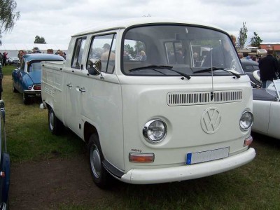

da hast du ja einen Traum von einer 71er Doka
nur die Scheibenwischer sollten silber sein in diesem Baujahr

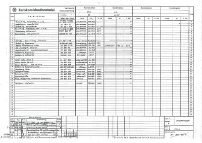

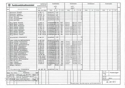

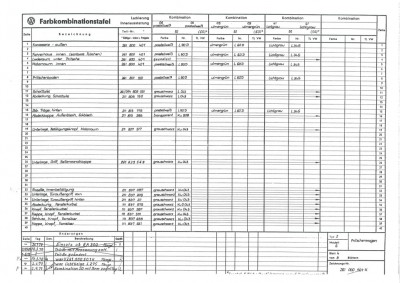

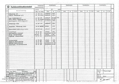

Hallo, hier kommen für alle Interessierten die ersten 5 Blatt der Farbkombinationstafeln.
Fortsetzung folgt.
Gruß Frank

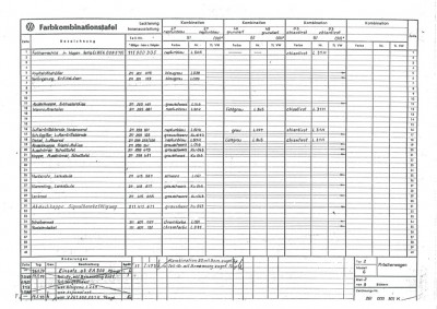

... und hier die fehlenden 4 Listen.
Frank
