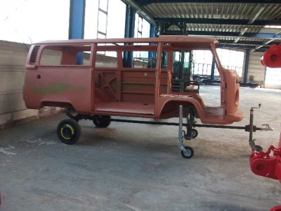

wieder mal ein Zwischenbericht. Mittlerweile ist der Westy gestrahlt, schweissbar phosphatiert und auf nen Trailer montiert. Gut Ding will Weile haben.
Da die besagte Kranwaage des Sandstrahlers nichts taugt :wall: :wall: fahr ich in den nächsten Wochen mal damit auf die Fahrzeug-Flächen-Waage des neu eröffneten örtlichen Wertstoffhofes. Er läßt sich ganz leicht auf allerdings glattem Boden mit Muskelkraft manövrieren. Vorn drei 100kg-Stützräder und hinten ne Polo-Rollachse mit Noträdern bestückt. Relativ großer Überhang hinten. Wohl auch zufällig nen guten Trimm hinbekommen. :nighty: :wink: Das ist der Westy der pastellweiss/achatbraun(agathebrown) werden soll eines Tages..... in Anlehnung an meinen ersten Westy den ich von 1978 bis 1990 gefahren habe - siehe .pdf. :kaputt:

FW177
Beiträge: 3383
Registriert: 03.01.2008 18:54
Re: Wie schwer ist eigentlich die Bullikarosserie ??
Beitrag von FW177 »
Jau! Der sah richtig hübsch aus! Auch wieder als Berlin, gell?
Beitrag von ulme*326 »
Ja auf den war ich Anfang der 80er stolz . War ein ehemaliger Unfallbus Bj.75 mit seinerzeit 18000km - Dach, Scharniersäulen und Front oberhalb Defo-Element mußten neu und daher hab ich ihn gleich auf original Westfalia -Berlin mit Aufstelldach umgebaut. Diese Ausstattungsteile konnte man damals ja nach Katalog kaufen. Sonderblechteile für den Westfalia-Dachausschnitt M073 bekam man noch direkt bei VW mit dem Bestellzusatz "interne Teile" . Das Fugenbild der Fronttüren hat aber nie ganz gepasst später hat er noch nen brutalen Heckschuss als parkendes Fahrzeug von nem besoffenen ohne Führerschein abgekriegt und deshalb hab ich mich um 1995 herum
entschieden ihn zu verschrotten. Habe aber die komplette Westfalia-Ausstattung und alles außer der Karosse noch. Diese Teile sollen nun zu gegebener Zeit in die abgebildete originale Westy-Karosse (ehem. Helsinki) umgesetzt werden. So der Plan. Vorher muss noch viel Blech saniert werden.
