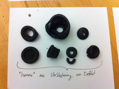

Die Tülle um das Öleinfüllrohr und um das Unterdruckrohr zum Bremsservo gibt es NOS beim Classic Part Center.

Danke euch Beiden. Hier mal ein Bild um was es konkret alles geht. Viele Grüße Kolja

Die große Dichtung in der Mitte dürfte die vom Öldruckgeber sein... die bekommst Du noch bei den üblichen Teilehändlern...

Hallo Zusammen,
kurz für's Archiv: Wagenteile hat ALLE Dichtungen! Großartig!
