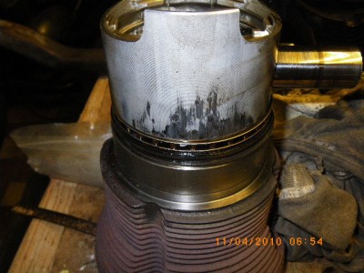

Hallo
nur ein kleines Bildchen warum der Motor plötzlich einen Leistungsverlust hatte, inzwischen ist er überholt ( Orginal ) und läuft super.
mfg markus
