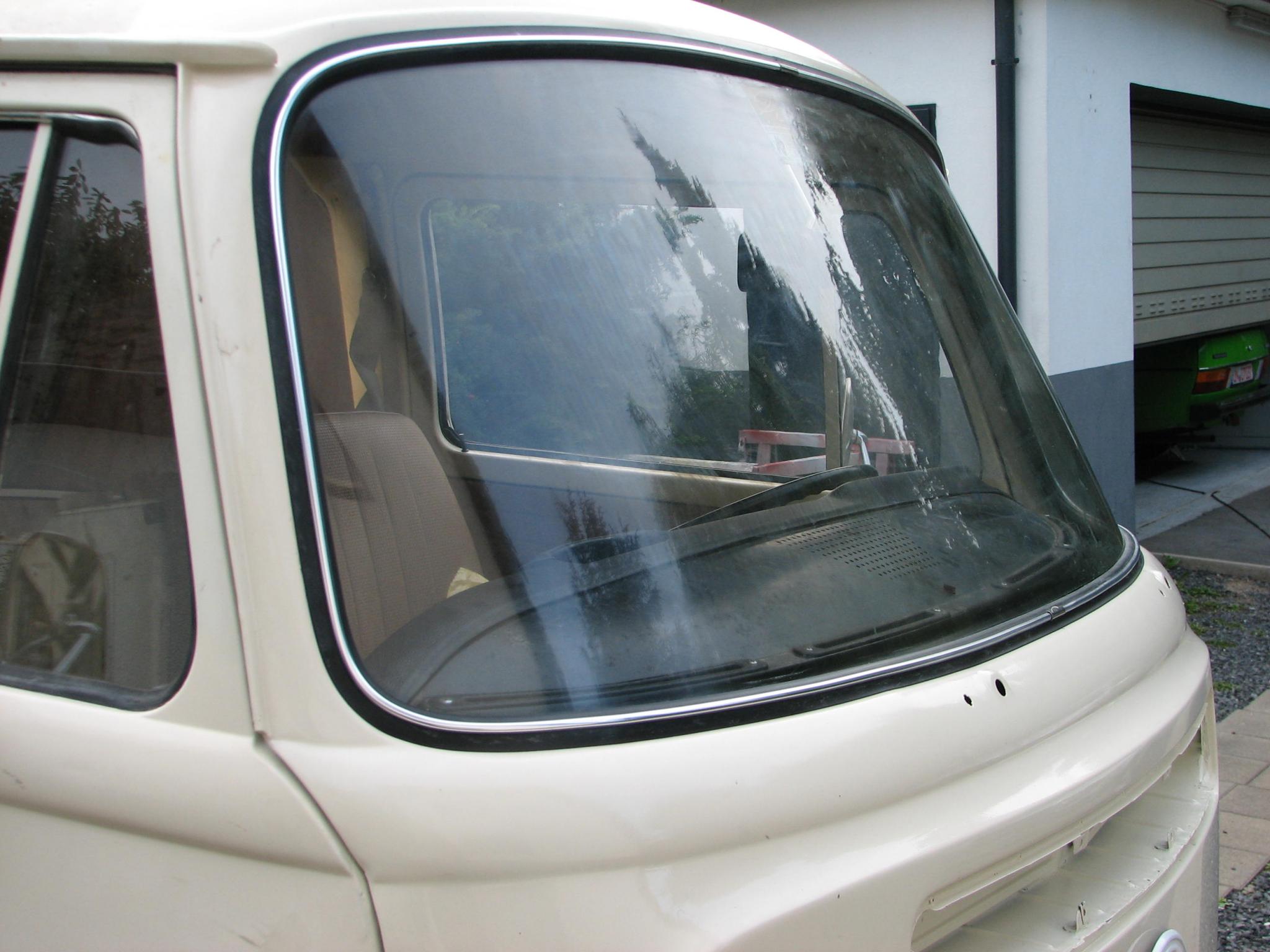

Re: [Workshop] Fenster einbauen - wie und was beachten?
also erstmal Danke für die Antworten, dieses forum ist unschlagbar!
Also die Scheibe ist drin!!
-Diesmal habe ich die Mitten peinlich genau ausgemessen und angezeichnet.
-Der Chromkeder MUSS vorher rein.
-Alles mit Vaseline einschmieren.
Also quasi wie von Harald beschrieben.
Dann ging auch alles recht zügig.
Ich hatte halt schon Panik, weil der untere, vordere Scheibenrahmen teilweise neu ist und das Repblech nich so schön war...passt aber alles traumhaft!
Vielen Dank nochmal an euch.
Sieht doch alles gut aus!
Vielleicht noch n Tip (möglicherweise hatten wir den hier auch schon): bei mir drang an der geschweißten Stelle bei Starkregen und 100 auf der Autobahn ein wenig Wasser ein, daß dann da auf dem Armaturenbrettfalz zur Scheibe hin stand.
Die Vaseline läßt sich ganz gut in eine dieser kleinen Einwegspritzen reinstopfen. Mit ein wenig vorsichtigem Gefummel kriegt man dann die Tülle (also ohne aufgesetzte Kanüle) unter das Gummi und kann da noch Vaseline nach"spritzen". Quilt dann zwar erstmal nicht so hübsch auch unter dem Gummi raus.
Jetzt ist da aber bei mir alles dicht.
