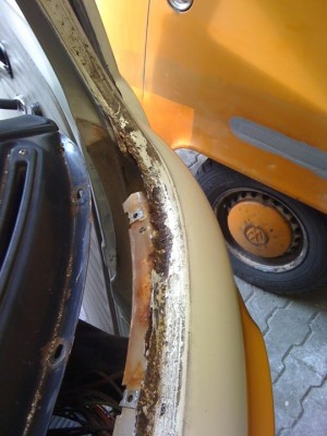

Ja Dani, und nun die Gewissensfrage: Wollen wir diese Löcher bohren und unser Biotop lieber im Keller der a-Säule züchten?
Da trinken wir erst noch einen drüber...
:bier: , nee, lieber :wein: !

Gut Hohlraumversiegelte A-Säulen und Ablauflöcher die frei sind in A-Säule und Scheibenrahmen dürfte ja was bringen, oder? :?:
Kommen diesen Monat bei unserer T2b Resto auch noch zu diesem Punkt.

Das Wasser richtet keinen Schaden an, beim b sowieso nicht, da sind unten etliche Luftzirkulationslöcher, beim a muss man auf freiliegende Bohrungen achten (und vielleicht mal vorauseilend mit Fertan spülen). Die Verweildauer der Feuchtigkeit liegt im Stundenbereich, während unterm Scheibengummi noch nach Monaten alles nass sein kann. Die Abläufe vom Käfer gehen auch in die Säulen, und der rostet ja auch eher in deren näherer Umgebung...Mein rot/beiger Bus (you remember?) hat jedenfalls von Anfang an Ablauflöcher im Rahmen gehabt, da war auch, als ich die Scheibe nach fünf Jahren tauschen musste, kein Rost - und selbst an dem Nieselregen-Tag der Ausführung nur ein feuchter Hauch darunter. Naja, und wieviele Autos mit unentdecktem Gammel-Scheibenrahmen bekommen noch immer die große Elektrik/ Fußraum/Frontschürzen-Dusche ab.
Also: Mut zur Lücke. :yau:
Dani
Beiträge: 6669
Re: Scheibenrahmen Reparatur
Dani*8 hat geschrieben:Der Bus hat in den Ecken des scheibenrahmens keine Ablauflöcher -
die hat z.B. jeder Käfer (und ich glaube, der Karmann auch, oder?)
Nein - der Karmann hat weder hinten noch vorne in der Fensterrahmen Ablauflöcher.
Auch dort wäre es möglich, dass sich das Wasser in der Rinne sammelt. Aber da findet sich selten Rost.
(BTW: weniger Fahren gilt nicht: mein Karmann hat ca 250.000km runter und war fast 10 Jahre Laternenparker)
Ich glaube nicht das es das Wasser alleine ist.
Ich vermute die größere und sehr steil anstehende Scheibe bei spätestens aushärtenden Gummis
scheuert viel stärker mit Schmutzpartikeln wie Sandpapier bei jeder Fahrt - mehr als bei anderen VWs.
Irgendwann gibt der Lack auf und Gevatter Rost darf sich freuen...
Der Grund mit der hier genannten thermischen Belastung leuchtet mir ein bisschen ein...
aber ob es da so warm wird... trägt zum Problem wenn es schon rostet aber vielleicht verstärkt bei.
Erschreckend ist dabei, dass man den Schaden erst spät sieht -
bei unserem waren nur zwei Rostbläschen vor dem Scheibengummi zu sehen...

Ich bin jedenfalls froh, dass ich nicht der einzige bin, bei dem der Scheibenrahmen rostet. "Hallo, mein Name ist Jan und mein Scheibenrahmen rostet" :dogeyes: - Alle: "Hallo Jan"
Die Idee mit dem Mike Sanders finde ich vielversprechend.
Ich persönlich hatte auch vorgenommen wenn ich daran gehe den Scheibenrahmen zu machen ein paar Entwässerungsbohrungen anzubringen. Kontrolliert perforiert ist allemal besser als wenns zum nächsten Rostloch durchsuppt.

ich muß da auch noch ran :dogeyes: Ich dachte, ich baue die Scheibendichtung mit Dichtmasse wieder ein?

Könnte natürlich sein, dass einem das Mike Sanders bei wärmeren Temperaturen dann immer schön unter dem Gummi raustrieft und über die Front sabbert. :surprised:
JanT2a hat geschrieben:Könnte natürlich sein, dass einem das Mike Sanders bei wärmeren Temperaturen dann immer schön unter dem Gummi raustrieft und über die Front sabbert. :surprised:
Um jetzt mal den Torsten zu zitieren: Lieber Fettfleck als Rostfleck.
Da fällt mir ein, muß noch Vaseline unter die Frontscheibendichtung spritzen.
