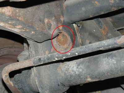

Und muss ich mir um den Rost im roten Kreis schon ernsthafte Sorgen machen oder geht das noch ein paar tausend Kilometer gut? Am VA-Rohr scheint noch alles OK zu sein.

nö, das ist kein Problem.
Das ist ja ein massives Rohr, das aussen die Gummipuffer für die Begrenzungs-Anschläge aufnimmt.
Die fiesen Stellen siehst Du auf den Photos von Eifelhengst100. Da sammelt sich das Wasser. Zusätzliche Ablaufbohrung
anbringen (ich habe 4mm gebohrt) und mit dünner Sonde behandeln.
In schlimmen Fällen sind die Schilde sogar seitlich durch (zwischen den Achsrohren).
