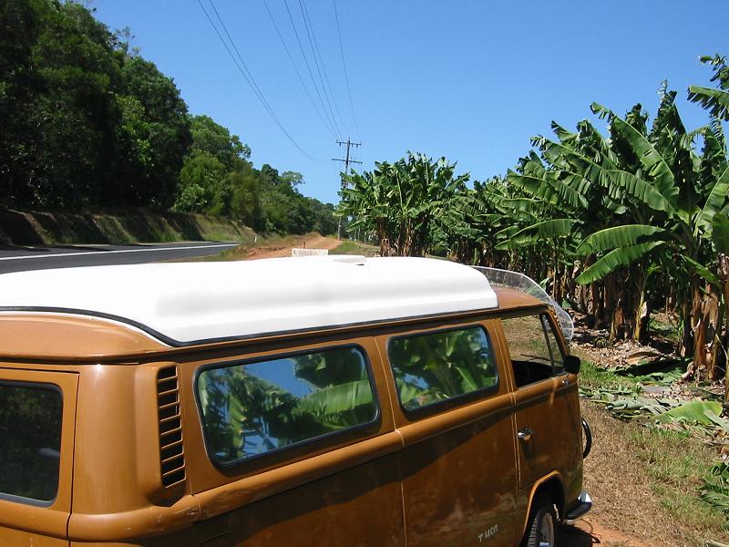

Also bei meinem Australien-Bulli waren die Scheiben plan. Die Wölbung des Blechs wurde nur durch die Dichtung ausgeglichen.

jo, das sind aber auch etwas kleinere scheiben,
und je kleiner die scheiben sind, desto mehr platz hat das umliegende schlabberblech zum ausgleichen,
da hat clemens schon recht.
allerdings ham wir vor knapp 20 jahren mal nen T2 kasten mit orig. seitenfenstern umgebaut,
das ging meiner erinnerung nach ohne grössere probleme.
das war im sommer bei 30°C, da waren die scheiben quasi schön "weich"
ob die gummis dann wg. der wölbung dichthielten weiss ich nix mehr,
da mein kumpel die karre danach net lang gefahren hatte.
...auch an fotos machen für die nachwelt hat damals natürlich keine sau gedacht...
