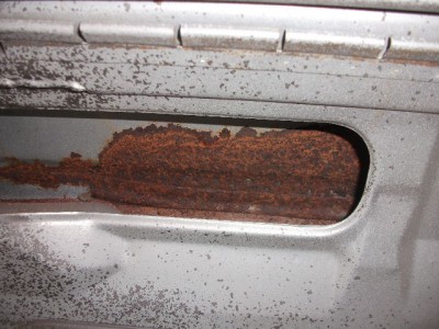

Skandaaaaal! Hab bei meinem neuen Schätzchen jetzt doch tatsächlich auch eine Stelle mit Rost gefunden - also mit RICHTIG VIEL ROST! Oder besser, das was noch davon übrig ist... :cry: :cry:
Scheinbar waren die Abläufe des Schiebedachs schon längere Zeit (Jahrzenhnte?) dicht und jetzt siehts bei mir im "Schiebedachstauraum" leider so aus:
Krass, was sich da so alles angesammelt hat. Gut, muss mal wohl dran, aber wie? Himmel raus, die eine Strebe weg, aber dann was? Hat jemand dafür schon mal ein Reparaturblech gesehen? Selbermachen ist bei der Form echt nicht ganz ohne... Hatte jemand schon mal ein ähnliches Problem?
Hach nee, könnt grad ma heulen... irgendwo sitzt er doch immer der gute alte Rost!
Dankbare Grüße
Toni

:shock: holla, da hatt´ ich ja krassen neuwagen dagegen! :respekt:
da wirste wohl selber was dengeln müssen, das wird ne fiese brutzelei.
... mein beileid schon mal. :?
gruss, gary

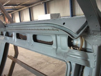

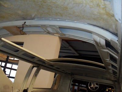

Liebe Gemeinde - gleich zu Jahresbeginn so schwere Kost: T2-Schiebedach&Co. Dies ist wohl das Armageddon selbst für Blechvirtuosen.
Ich glaube es ist nun langsam an der Zeit ein Reparaturverfahren und Reparatur-Segmente für T2-Dächer mit Schiebdachausschnitt zu entwickeln...... Nach meinem Kenntnisstand existiert hier nichts auf dem Markt.
Man müßte die Population der Schiebedachbusse rausfinden um bewerten zu können ob sich solche Rep.-Blech-Segmente (innen und aussen) lohnen. Ich meine - ja eindeutig. Vielleicht können wir ja einen Blechteilefabrikanten aus einem kleinen Dorf zwischen Tübingen und Stuttgart dafür gewinnen :dafür: . Lasst uns mal nächste Woche am SüdWest-Stammtisch drüber reden.
Ich habe auch gerade so mein persönliches "Huch" im Schiebedachbereich .............. wenn es kein Silberfisch wäre ...... :flop:
Ich bin mir - wie aps et al. es sagen - auch sicher: diese verrosteten Partien - zu sehen im Bild durch die Pseudo-Panorama-Ausschnitte des Dachrandes von innen - zeigt ansatzweise jede aussen noch intakte Dach-Aussenhaut - es ist nur eine Frage der Zeit :versteck: bis es durchschlägt.... Somit wird in den nächsten Jahren bei hoffentlich bleibender/steigender Beliebtheit des T2 hier ein Teilebedarf entstehen.
Wer wird denn noch in zwei/drei Jahren eine Schiebedach-Karosse wegwerfen - ich nicht (oder vielleicht doch? :wink: )

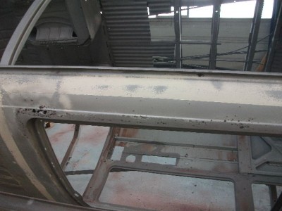

Mehr Bilder gibt´s hier:
http://gutowsky-online.de/index.php?opt ... 2&Itemid=7
Ich habe vor, den Kasten unten von den beiden langen Trägern auszubohren. Ich hoffe, daß es dann möglich ist, den Kasten nach dem Ausbohren, auf einer Seite weit genug zwischen Träger und Dachhaut zu schieben, so daß mann ihn dann an der anderen Seite ablassen kann.
Nun denn, wir werden sehen. Neues Blech und Schweißpunktfräser sind jedenfalls schon bestellt. :yau:
