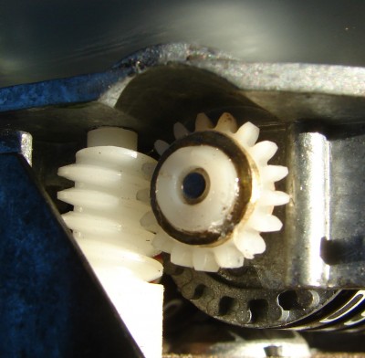

auch wenn Dein Ersatzritzel noch gut ausschaut: es ist schon verdammt alt und der Kunststoff spröde geworden. Wenn Du es ohnehin draußen hast, dann kannst Du ihm auch gleich noch eine Bandage spendieren, dann hält es länger als der Bus. Eine Messingscheibe soweit im Innendurchmesser auffeilen, dass sie stramm über die Ritzelnabe geht. Mit einem Tropfen Klebstoff sichern und Ruhe für die nächsten Jahre haben.
So könnt's aussehen: Schöne Grüße

Für solche Ideen bin ich immer gerne zu haben *Daumen hoch* Jedoch habe ich leider noch nicht so genau verstanden was genau diese "Bandage" bewirken soll und wie du sie angebracht hast... mein Zahnrad hat irgendwie ja auch nicht so einen überstehenden Endbereich wie bei Dir, wo ich noch eine Mutter drauf bekommen kann...

mmh... das gibt es wohl Unterschiede bei den verschiedenen Baujahren. Kenne auch nur das von Wolfgang gezeigte Ritzel.
Das Problem mit den gebrochenen Ritzeln ist, dass diese nicht mehr kraftschlüssig auf der Welle sitzt und dementsprechend durchdreht. Durch die "Bandage" drückt man das Ritzel wieder etwas zusammen und es hält wieder auf der Welle. Richtig gut kleben lässt es sich leider nicht, scheint eine Art Nylon zu sein. Wenn du ein neues einbaust hast du eigentlich erstmal Ruhe...

das Zahnrad reißt es auseinander, weil es unter Spannung auf die Achse gesetzt werden muss. Sprich: das Loch im Zahnrad ist kleiner als der Durchmesser der Achse. Deshalb ist es sinnvoll, auf die Nabe des Zahnrades - das ist der zylindrische Teil neben den Zähnen - einen sehr stramm sitzenden schmalen Ring aufzuschieben. Der übernimmt die Zugkräfte, die der Kunststoff nicht mehr übernehmen kann (weil gerissen). Der Ring muss im ausgebauten Zustand des Zahnrades aufgeschoben werden. Und wie gesagt, er muss stramm sitzen.
Glücklicherweise muss das Zahnrad kein nennenswertes Drehmoment übertragen, sondern nur eine Drehbewegung, deshalb reicht diese Art der Reparatur völlig aus.

Ich werd erstmal den Weg gehen und das beschädigte gegen mein heiles Ritzel tauschen. Auf den äußeren Teil des Ritzel gibt es bei mir nämlich auch keine Narbe - das müsste ich dann eh auf die innenliegende Narbe setzen... und dann ist ja die Frage, ob ich es überhaupt noch drauf bekomme...
