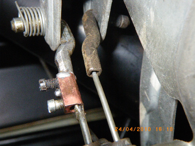

Den kleinen Zug hab ich wieder zusammengelötet, einfach Lüsterklemme am Ende über Zug schieben und fest machen Kunststoffumantelung auf ca. 1 cm entfernen, dann beides Hebel wo Zug abgebrochen und Lüsterklemme schön plan schleifen und löten. Vor dem Löten noch ausrichten, beide Hebel müssen nach links zeigen. Den zweiten Zug der die Klappe im Passagier bzw Laderaum habe ich abgehängt, kommt vorne mehr Warmluft an, und der machte alles schwergängig.

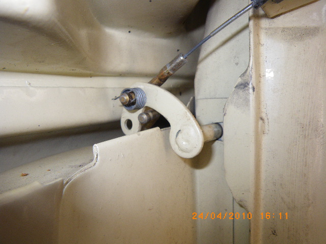

Die Luftdüsen unterm Mitteldurchgang hat wohl jeder T2 mit Durchgang/halbhoher Trennwand (?). Der Abzweig vom großen Hauptrohr sieht bei mir wie auf dem Bild hier aus (Blickwinkel von Fahrerseite):
Er ist noch vor der VA zu finden. Der Abzweig hat von oben gesehen einen Hebel mit entsprechender Klappe innen (zumindest klingt es danach!). Der Bowdenzug (der bei meinem Foto nur oben aufliegt, ohne fest zu sein) soll wohl diesen Hebel betätigen. Die Befestigung der Bowdenzughülle tät mich mal interessieren!
Hier noch mehr INFOS
Nr. 30 ist der Ausströmer, Nr 22 der Abzweig (an den wohl auch eine Standheizung angeschlossen werden konnte?! )

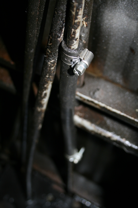

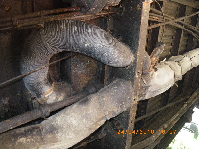

da ich gerade die V. Achse abgeschmiere, habe ich natürlich paar Bildchen von unten, Hebelei unten, und geflickter Zug Fußraum/Defrost gemacht nicht dabei weil auch abgebrochen mein rechter Heitzungszug, der lose hinten dran ist.
mfg Markus
unten von vorn nach hinten
geflickter Zug
geflickter Zug

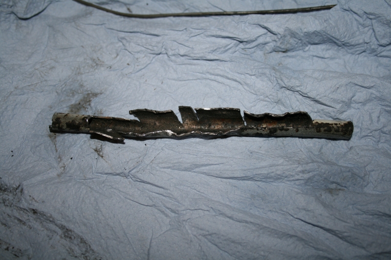

Und so kanns dann enden, wenn gar nix mehr geht: :wink:
Der Zug war über eine Länge von mindestens 60-70 cm total festgegammelt. :shock: Also mit Dremel aufgeschnitten, erst Seele und dann die Stahlummantelung herausgezogen (bzw. gaaanz sachte mit Zange & Hammer rausgekloppt). Die aufgeschnittene Stelle wurde immer länger, da der Zug immer wieder in kleinen Stücken abriß, egal wie vorsichtig man zu Werke ging. :P
Die herausgetrennten 12 cm Führungsrohr hab ich dann erstmal so überbrückt:
Irgendwann lasse ich das mal schick mit einem Stück Gasrohr & entsprechenden Fittings neu machen. Was ne Aktion, ich könnt jetzt glaub ich nen Workshop fürs Heizungszüge auswechseln schreiben. :wink:
