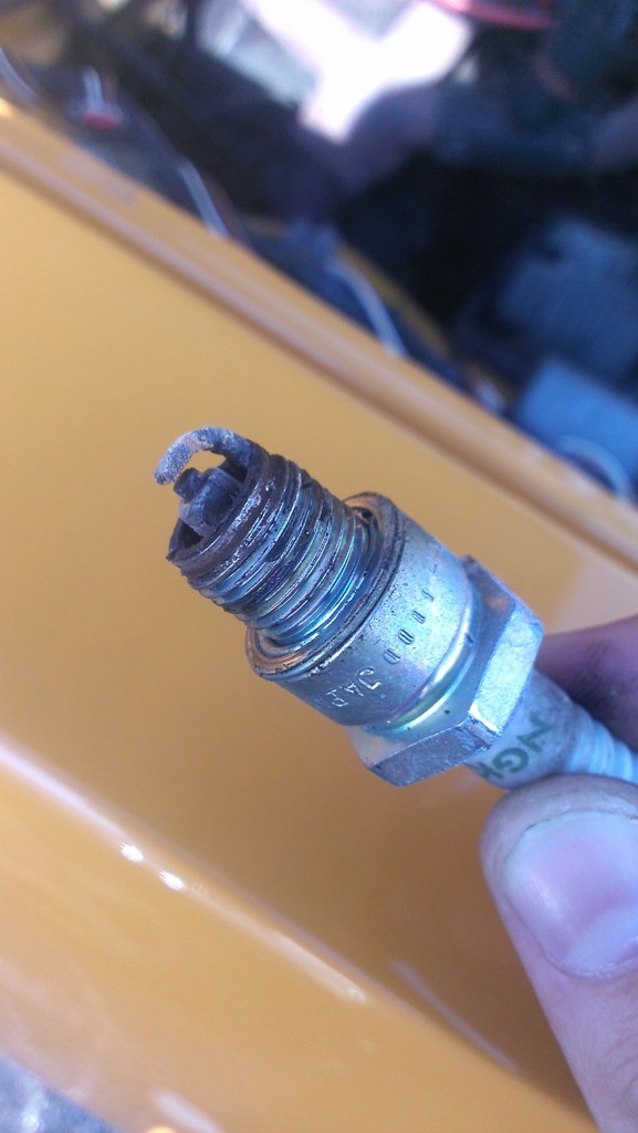

DerHenning hat geschrieben:Schätze der Kopf muss mal runter und zur Reparatur - eure Meinung ?
Da wirst du wahrscheinlich einen Riß oder eine ausgenudelte Ventilführung finden. Tippe auf Riß, wegen des Öls am Gewinde, aber da du ja eh nachgucken wirst, brauchen wir da nicht weiter zu spekulieren. Mach aber doch vorher mal einen Kompressionstest. Der dritte Zylinder sollte dabei schwächeln, im Vergleich mit den anderen.
