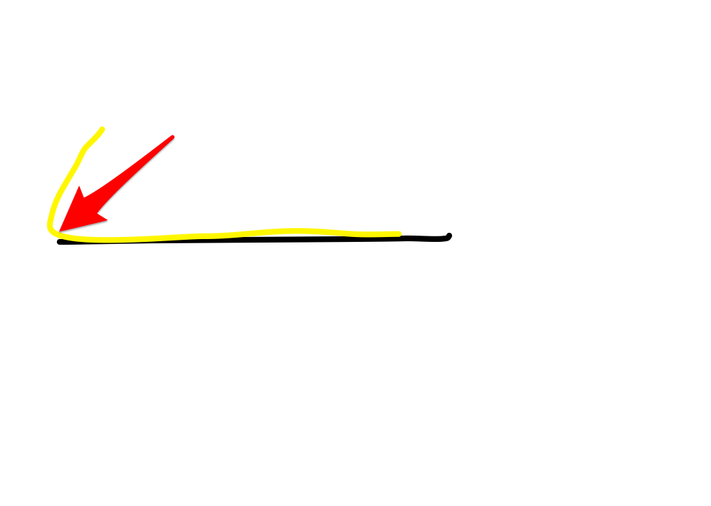

Hi, ich hol den Thread mal wieder hoch. Wieder mal ein paar Fragen dazu von meiner Seite.
Habt ihr beim Einbau die komplette obere Schlafkonstruktion demontiert, um die Leiste besser zu befestigen?
Wie habt ihr es geschafft die Schrauben in den Kurven reinzudrehen? Die ersten zwei haben meine Freundin und ich gerade noch so geschafft. Die letzten zwei haben aber so Spannung das es fast unmöglich ist die Schraube reinzudrehen. Das Zelt wird ja immer straffer.. (siehe Bild)
Schwarz = Karosserie
Gelb = Zeltdach
Pfeil = der Bereich wo die Schraube befestigt wird
Mit welchen Leisten habt ihr begonnen? Erst vorne und hinten und dann die zwei Langen?
Welche Markierungen habt ihr an der Karosserie gesetzt, damit das Zelt bündig ist und keine Falten wirft?
Ich musste vorne den Keder relativ weit rausziehen, damit es vorne einigermaßen Spannung hat. Hattet ihr das auch? Ich habe mich oben beim Tackern an die Linie des alten Faltenbalgs gehalten...

Laß doch das Dach halb runter beim befestigen. Vorne nen Balken o.ä. (bei mir wars n langer Karton von nem Baustellenstrahler) auf der Gepäckwanne abgestützt unter das Dach und munter drauf los geschraubt.
Ich habe mir, da ich hinten angefangen habe, die Mitte vom Stoff und des Dachs markiert, dort angefangen und mich dann nach vorne gearbeitet.
Geht super mit nem Kleinstakkuschrauberle wie dem IXO oder dem Baumarktpendent für nen 20er.
Ich hatte, glaube ich, das Schlafbrett oben draußen. Somit auch den Hängeschrank.
WestiWest
Beiträge: 763
Registriert: 06.06.2012 22:57
Re: AW: Klappdach-Zeltstoff einbauen
Beitrag von WestiWest »
Hallo Herr Winter,
man sollte die Schrauben bei halb offenem Dach eindrehen, also ohne Spannung auf dem Tuch. Hinten anzufangen und sich nach vorne zu arbeiten erleichtert die Sache. Und das Bett hatte ich raus. Als Schraubendreher habe ich in den Ecken eine Nuss verwendet und erst zum Festziehen eine Ratsche aufgesteckt. Am Besten mit beiden hinteren Ecken gleichzeitig Anfangen und auf Symetrie der Ecknähte achten.
Gruß, Hanno

Puh ok, danke schon mal für die Tipps.
Wir haben leider vorne angefangen und dann eine lange Seite festgemacht...Ich weiss nicht ob ich nun wieder von vorne starten will...bzw. meine Freundin das zulässt :stupid: :stupid:

So, ich habe die Seite nochmal komplett entfernt und zunächst die hintere Schiene montiert. Dadurch und mithilfe des Winkelaufsatzes vom IXO ging es dann mehr oder weniger ohne Probleme.
Danke für eure Hilfe! :thumb:
