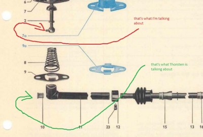

Re: Schalthebel springt aus dem Schaltgestänge
Ich hab da mal gestöbert, vielleicht könnt Ihr ja auf Basis dieser RLF-Darstellungen nen Ansatz und eine gemeinsame Bezeichnung finden.
FW177
Beiträge: 3383
Registriert: 03.01.2008 18:54
Beitrag von FW177 »
Na da hat der Thomas doch perfekt gefunden was alle so toll umschreiben und mir letzendlich auch schon ganz schon die Birne qualmen ließ. Hatte gleiches Vergnügen an meinem Hochzeitstag wo's zum Fotoshooting gehen sollte. Aber Splittergruppe sei dank hat ich für den Transfer noch nen "Ersatz"Bulli und ein paar tatkräftige schrauber die meinen derweil reparierten :dafür:

Hallo Clemens,
den von dir so genannten Blechdom kann ich nicht unabhängig von der Führungsblech/Schaltplatte/Anschlagplatte/Schaltkulisse verstellen (und umgekehrt natürlich auch nicht). Eil die weil die Einstellplatte völlig unter dem Blechdom verschwindet.
