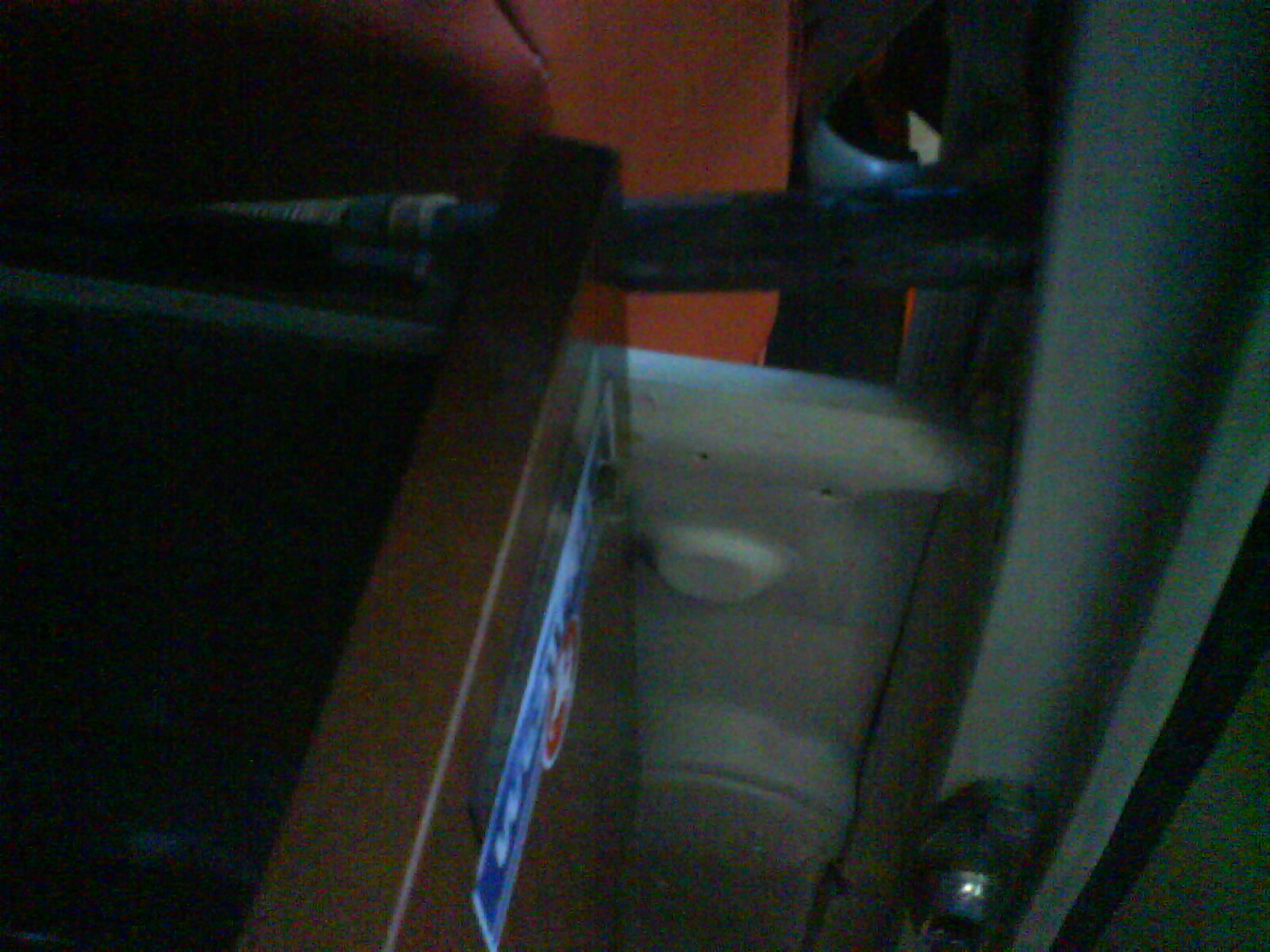

bulli_nase hat geschrieben:- bei mir geht das Rohr nämlich in die B-Säule, und der Schlauch ist am Kühli angeschlossen.
Andi
so, hier mal ein pixeliges Bild von dem Abgasrohr meines Kühlis, falls es noch irgendwie hilfreich ist... :D

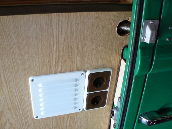

Ja, aber bei Günzel ist der Abgasflansch für die Rohrdurchführung in der B-Säule mit dabei.
Das Paket ist jetzt auch unterwegs, hatte sich verzögert wegen der Betriebsferien.
Ich reiche dann später Fotos nach.

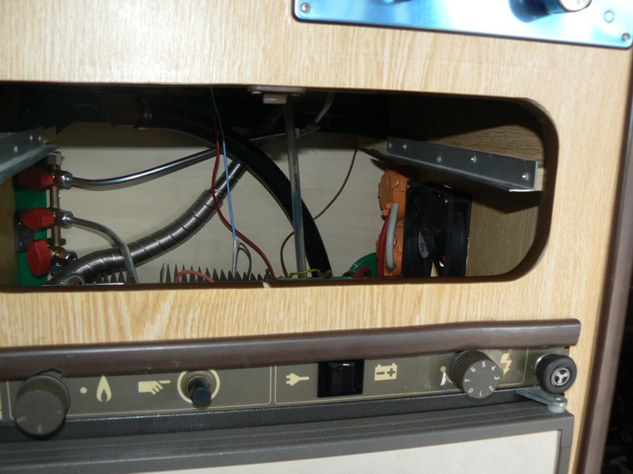

So, der Kühlschrank läuft jetzt auch auf Gas :dance:
Da es hier recht heiß ist, hat sich die Wärme über dem Kühlschrank in letzter Zeit häufig angestaut und damit die Kühlwirkung des Schrankes stark gemindert.
Ich habe in den Block jetzt einen großen PC-Lüfter nachgerüstet, der über einen original VW-Gebläseschalter 2-stufig stilecht geregelt wird. Auf Stufe 1 ist er kaum zu hören, die Wirkung ist allerdings verblüffend.

Auch die position des Schalters ist super gewählt :respekt:
