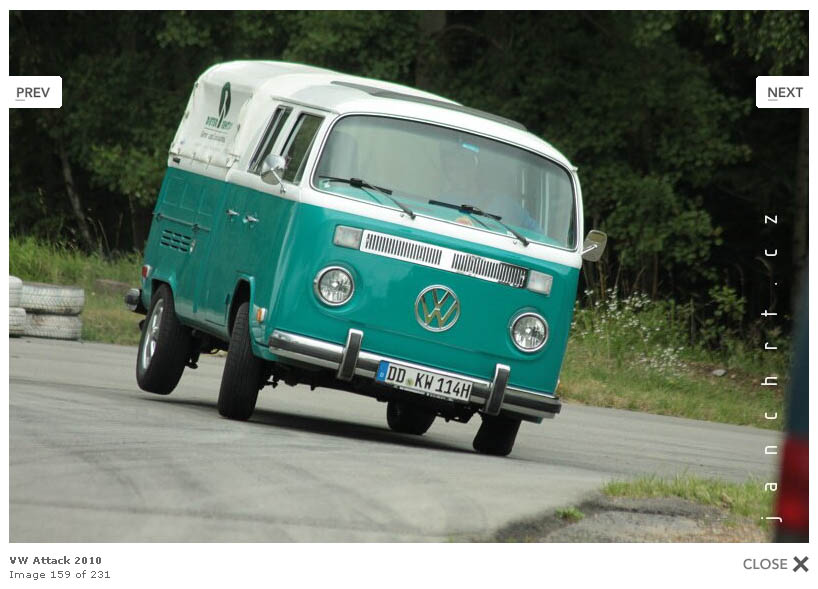

das im Bild ist er aber nicht - der GB?
Fährst Du mit original - Steuergerät und Einspritzanlage? oder ist er es doch vom Bild und Du hast auf Vergaser umgebaut?
ulme*326
Bild Kontakt zum Stammtisch ·
T2Tom
Beiträge: 896
Registriert: 22.02.2009 10:41
Re: Innenbelüftete Scheibenbremsen
Beitrag von T2Tom »
ulme*326 hat geschrieben:ist er es doch vom Bild und Du hast auf Vergaser umgebaut
So ist es.
Auf die guten "alten italienischen Weber".
Ist doch viel besser als eine Einspritzanlage!
