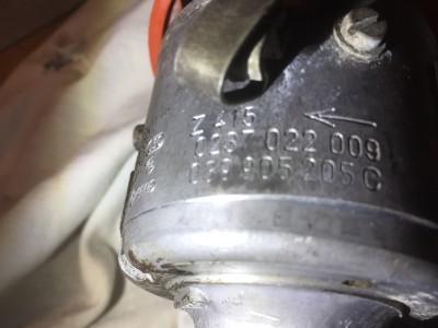

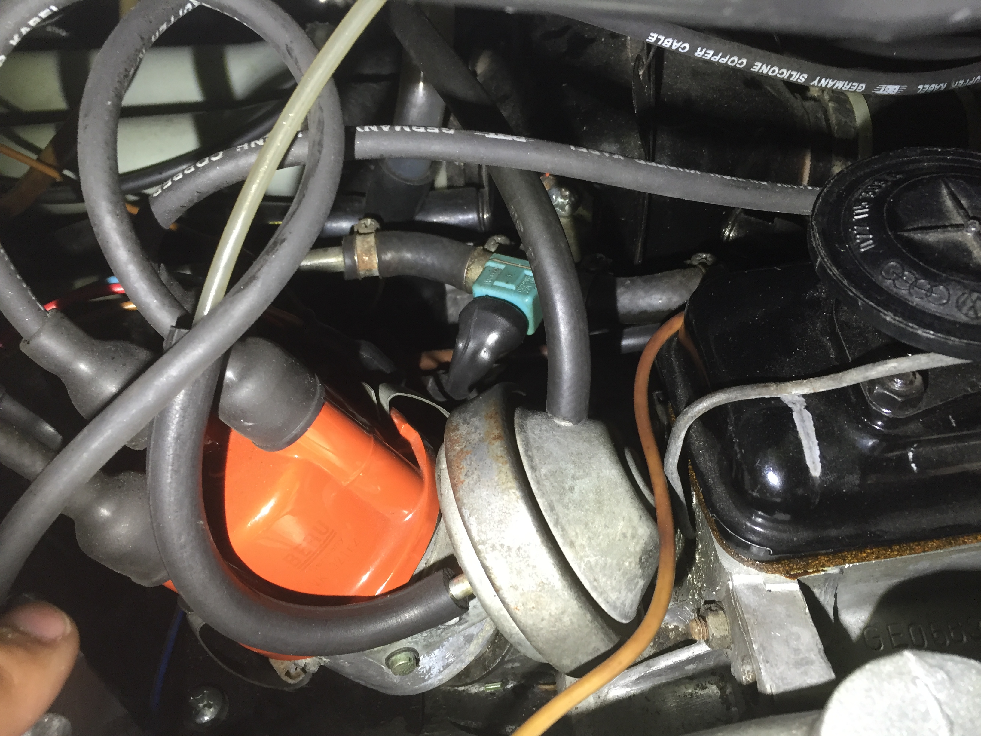

Ich habe auch einen Bosch Zündverteiler 0 237 022 009 (VWVW Nr.: 039905205C). Die Doppelunterdruckdose (VW Nr.:039905271B) ist in Richtung Spätverstellung defekt in Richtung Frühverstellung aber in Ordnung. Normalerweise müsste ich also auf 5 nach OT die Zündung einstellen, geht aber nicht da Spätverstellung defekt. Lassen wir also die Spätverstellung ausser Betracht (den Anschlussschlauch habe ich dicht gemacht).
Nun also meine Fragen (Verstellung auf Früh):
7,5 vor OT?
Mit oder ohne angeschlossenem Unterdruckschlauch für die Frühverstellung?
Und zum Abschluss:
Es heißt immer sehr allgemein "die Doppelten Unterdruckdosen wurden relativ schnell wieder ausgetauscht" (da wohl sehr anfällig). Gegen welche Dose könnte ich meine denn dann im Zweifelsfall genau austauschen?
Vielleicht hat einer einen Tip
Danke Jörg

Hi Jörg,
dein Gedanke, den Verteiler so auf 7,5°vOT zu stellen ist nicht falsch.
Wenn du dann im Leerlauf mit aufgestecktem Unterdruckschlauch misst, darfst du dann maximal bei
7,5°+ 23° Fliehkraft + 11°Unterdruck = 41,5° vOT landen.
Plus minus der der Toleranzen von rund 3°.
Allerdings würde ich trotz aller Gerüchte eine neue Unterdruckdose verbauen.
Und dann halt wieder nach Anleitung auf 5°nOT einstellen.
