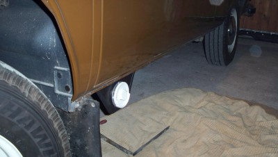

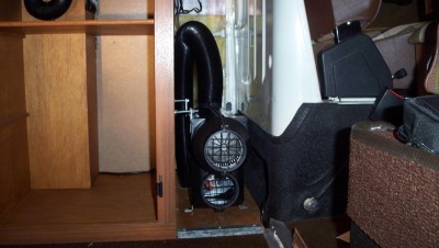

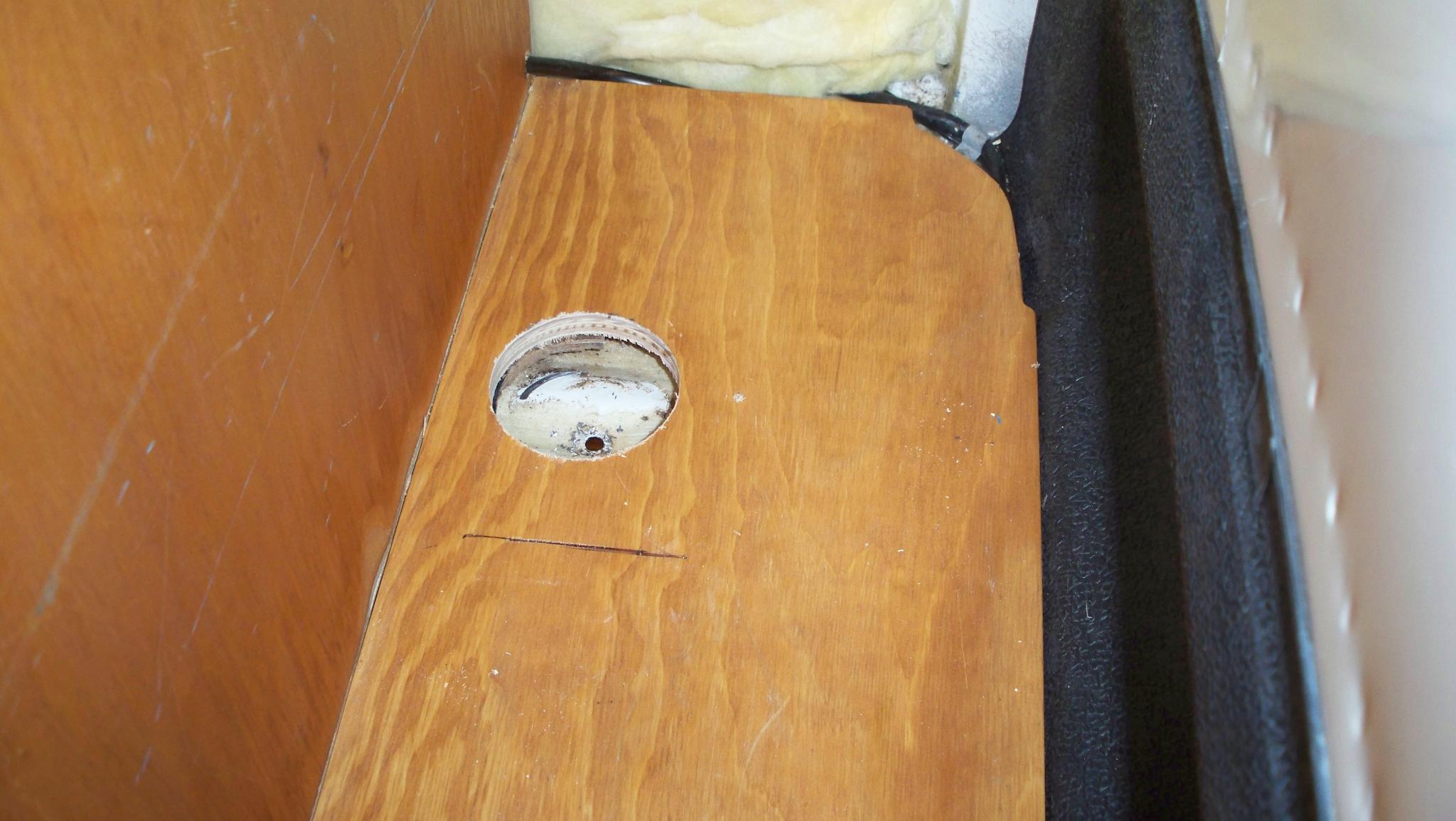

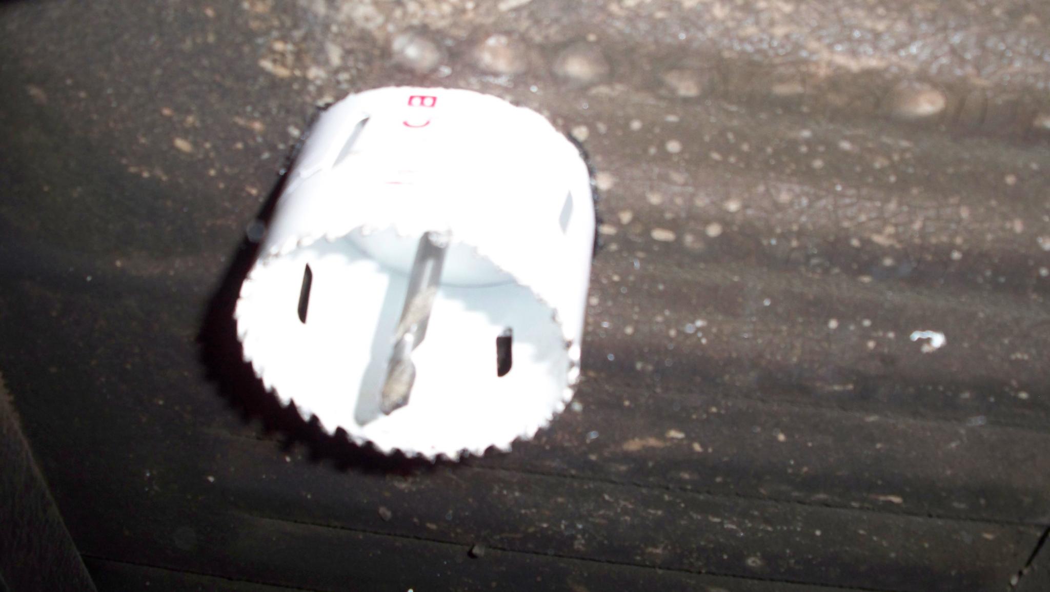

Heute ging es los, die E2400 ist da und ich hab mit dem Einbau begonnen:

wieso ist ein Bodenkamin nicht mehr erlaubt? Den gibt es doch für die E2400 sogar noch als Neuteil zu kaufen?
Das einzige, was nicht erlaubt ist, ist die Entlüftung vom Gasschrank und den Kamin an der gleichen Fahrzeugseite zu haben. Sprich Entlüftung nach unten und Bodenkamin oder Entlüftung zur Seite (à lá Helsinki) und Seitenkamin gehen nicht. Was allerdings passiert, wenn man, wie wir, einen Unterflurtank hat konnte mir selbst der "freundliche" Mister Alleswisser vom Wohnmobilhändler hier ums Eck nicht sagen.
Übrigens: setz die Truma maximal weit nach vorne, so dass sie in den Kasten für das Ersatzrad rein ragt. Dann kannst Du einen 90 Grad Bogen drauf setzen und die Luft an die gewünschten Stellen im Bus pusten (siehe bei mir). Das ist echt praktisch: es wird abends im Bett gleich warm, die Dame kann die Haare föhnen und morgens kann man die Frontscheibe anpusten, falls man innen Feuchtigkeit wegen kalter Nacht draussen hat.
