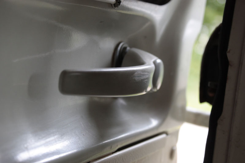

Habe heute früh Bilder gemacht, Griff schein weder schief noch locker drauf zu sitzen,
aber Du kannst gerne auch noch mal schauen - Flo

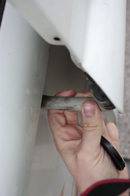

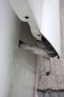

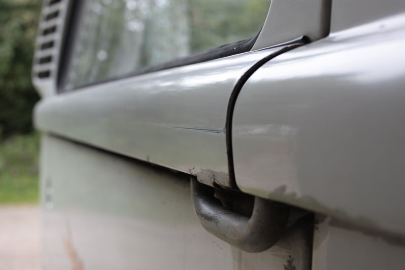

Guck dir mal den Rollwagen an!
Dieses U-förmig gebogene Rundeisen auf dem letzten Bild wird IIRC von einer starken Feder nach außen gezogen, sodaß es beim Öffnen der Tür zuerst rechtwinklig aufklappt, bevor der Wagen losrollt. Beim Schließen hält sie die Tür wacker außen, bis der Rollwagen den Endanschlag erreicht hat. Entweder ist diese Feder gebrochen/lahm/verloren gegangen
oder irgendwas hindert das Rundeisen daran rechtwinklig auszuklappen
oder das Rundeisen klappt weiter aus, als es soll
oder der Rollwagen läuft auf den letzten Zentimetern zu schwergängig.

Hallo Wanja,
wenn die Überprüfung des Bügels nicht zum Erfolg führt, dann würde ich mir noch mal den Griff und die Halterung anschauen. Auf Deinem dritten Bild habe ich den Eindruck, dass der Griff zu weit von der Karosserie absteht. Ich kann es allerdings nicht genau erkennen. Nach meiner Erinnerung müssten es ca. 15 mm Abstand vom Griffende zum Blech sein (10 von der Griffkonstruktion und 5 vom Halter). Vielleicht hat sich da was bei der Benutzung aufgebogen.

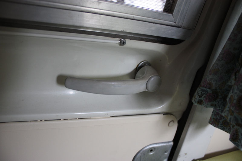

Aufklärung:
Gestern mit Florian noch mal auf Lösungssuche gegangen.
Mein U-förmiger Schlitten ist in der Tat gerade kurz vorm zuschließen nicht rechtwinklig,
aber auch bei Florians Champagne steht der Schlitten in ähnlicher Form - und nicht 90° zur Karosse
.. und hat fast 1cm Freiraum
Behebung:
Wir haben kurzer Hand den Metallfuß des Griffes etwas gechoppt abgesägt und die Beilagenscheiben
der Halterschrauben weggelassen - und es ist wunderbar. Nein das nennt man nicht Pfusch - sondern Problemoptimierung
Behebung:
