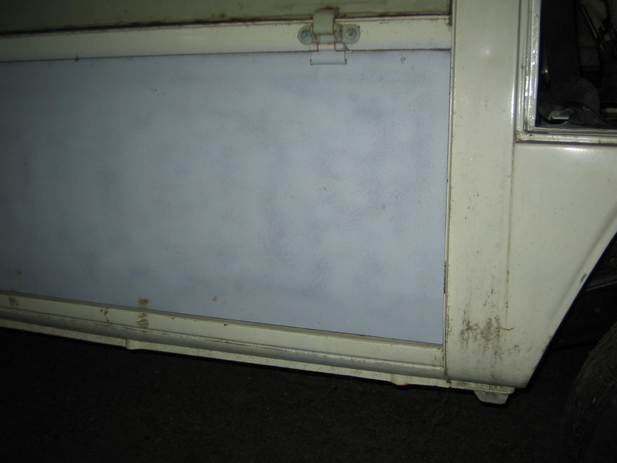

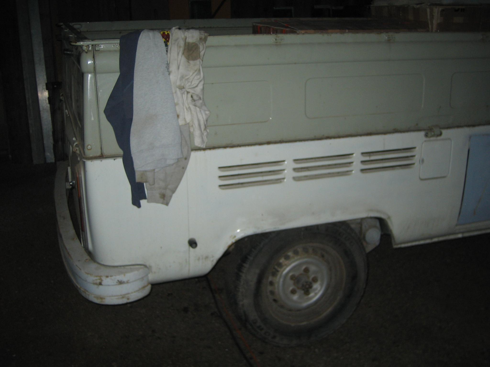

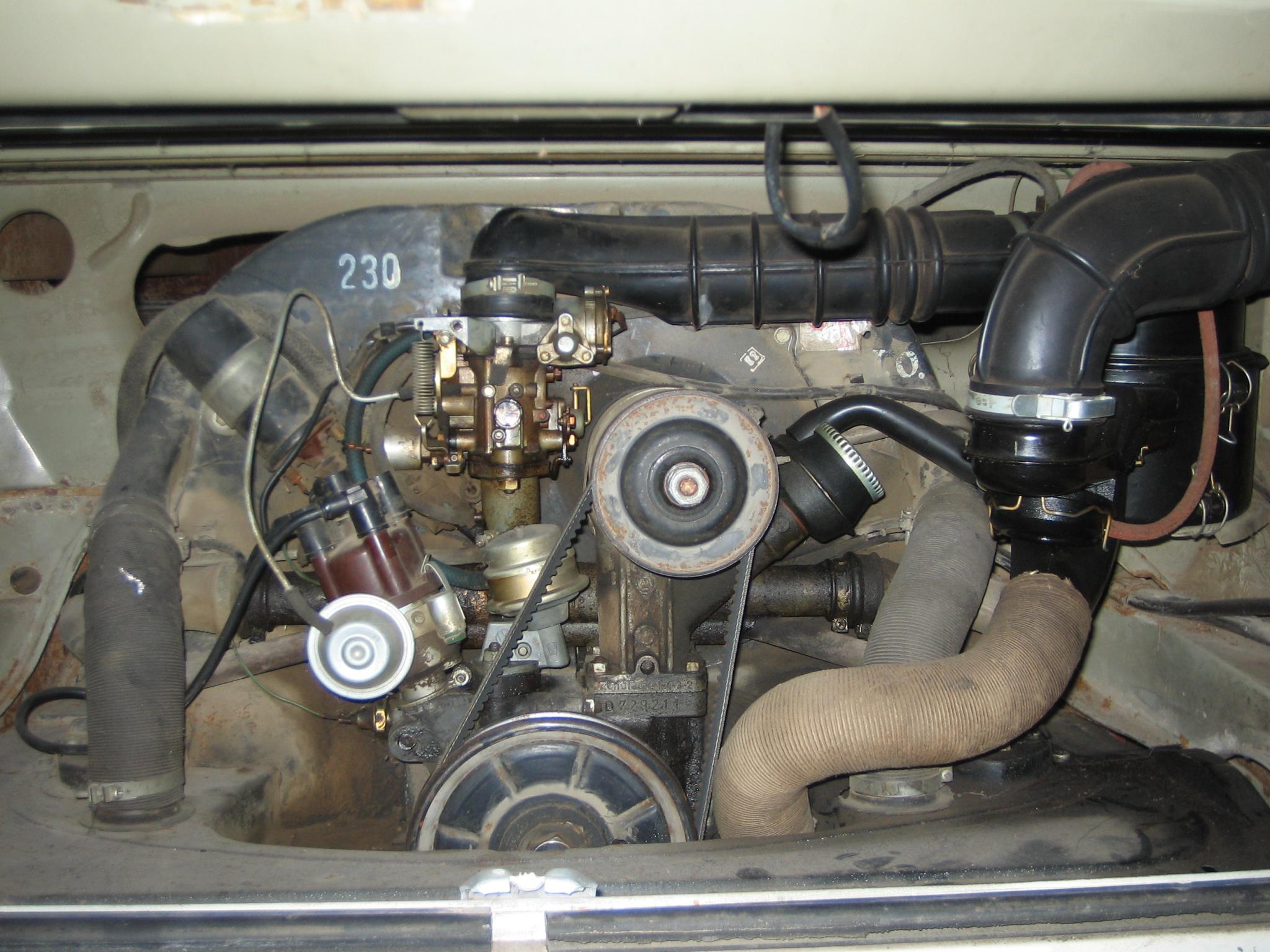

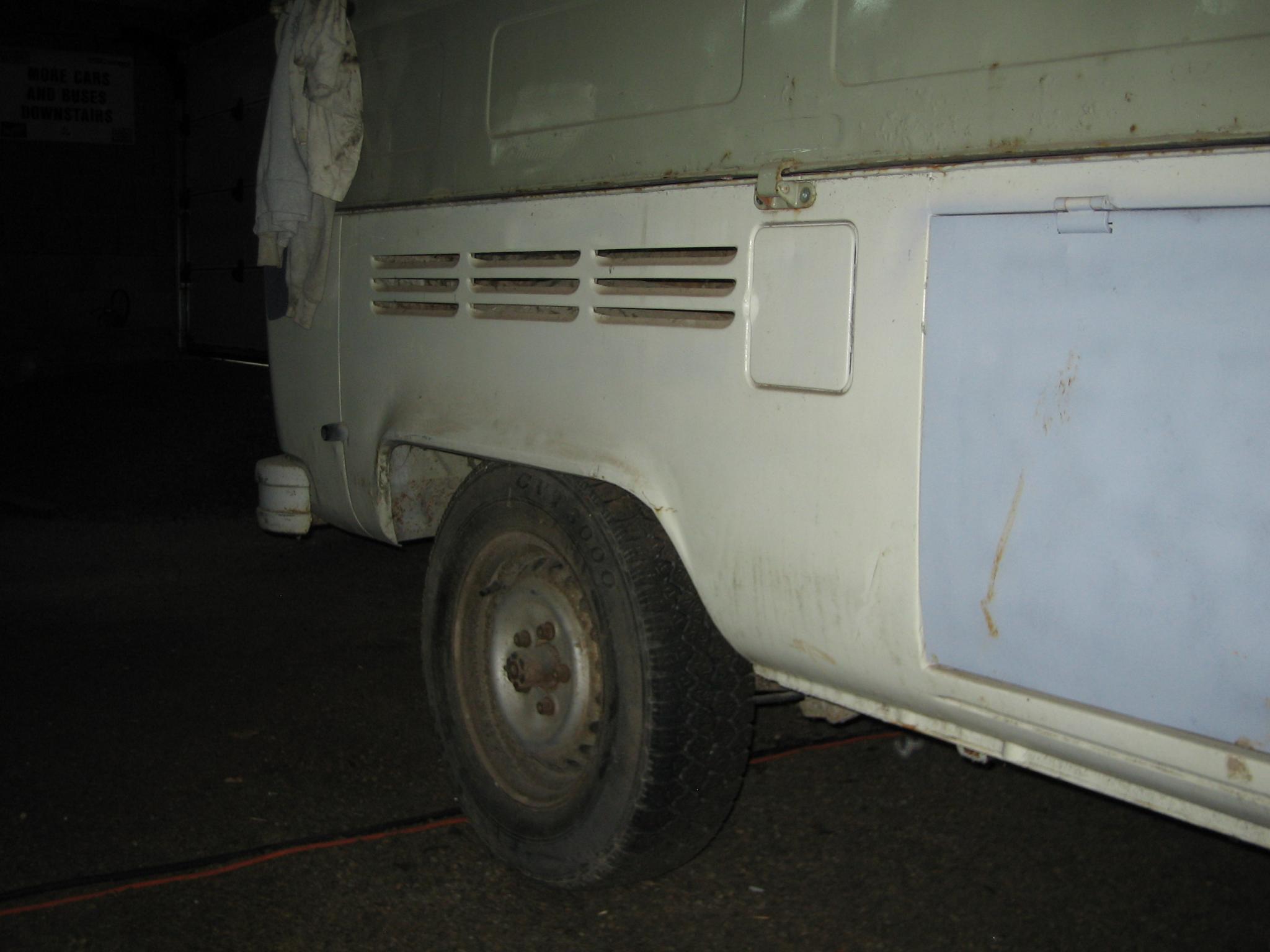

So das wären mal Fotos ....sind nicht so aussagekräftig da wenig Platz war und finster ..aber glaub man kann bisschen was sagen...!?!?!?!

??? Du hast ja nen AD-Motor mit Ölbadluftfilter und Gleichstromlima drin....
Okay... mein Fehler... den AS gabs erst gegen Ende 73.
Aber egal, sind trotzdem 1600 ccm und 50 PS.
Das Fahrzeug ist nicht nur ein Baujahr 73er als auch ein Modelljahr 73, also vor 08/73 gebaut sh. Tankklappe.

Morgen is meiner
Also gute wahl??? Auch der Innenraum is mit bisschen wischen wieder hübsch ;o)
Aber da sind doch schon andere Bordwände drauf oder wurde er unten mit dem weißen schon so ausgebessert ???
Was is da die originalfarbe?????
Klärt mich auf was ich da habe!!!!!

Die Originalfarbe dürfte Pastellweiß L90D sein.
Die grauen Bordwände sind wahrscheinlich Ersatz, alternativ mal "umlackiert" worden.
Übrigens, Dein Motor scheint Ende November, Anfang Dezember 72 gebaut worden zu sein.

Mal gaaaaaanz langsam Freunde !
Schaltet mal eure Euphorie aus und seht die Sachen mit nüchternen Augen :
1. O.K. wenn die Bracken (Ladebordwände) so gut sind wie sie aussehen, dann 1.500,- Schnäpchen
2. Unter der merkwürdig lackierten (gespachtelten) Tresorraumklappe ist ein Rep-Blech von einem Bus (nicht Pritsche) aufgeschweißt. Wer so was macht hat was zu verstecken !
3. Pritschen sind im allgemeinen abgewurstet und nie TOP ! Eine Inspektion der Karosse ist sehr zu empfehlen.
Nur so als Tipp !

Wollte ich auch gerade erwähnen. Wenn ich mal neben den von Oma durchgewischten Motorraum gucke, dann sifft die Mühle bisschen.
Hinten seieh ich Flugrost, doch an den Motorverblechungen ist der Rost schon fortgeschritten, hoffentlich haben die Träger da nix...

Also bei einer Pritsche ist das wichtigste die Tresorklappe und die Bordwände ( Bracken). Die M Plakette bei meiner 1979er ist oben auf dem Warmluftkanal ober in Höhe der Blinker. Die Pritsche sieht in der Tat von den Fotos her gut aus. Die Tresorklappe ist aber nicht die original. Da fehlen die Lüftungsschlitze.
