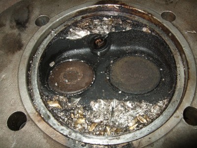

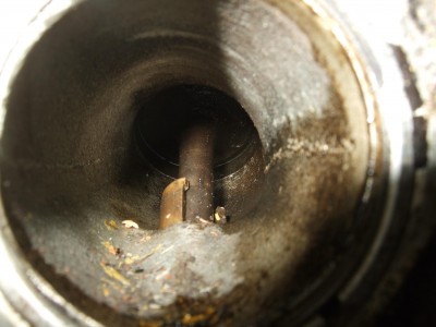

Erstmal das positive....Es ist kein rausgefallener Ventilsitzring gewesen. Auch war es nicht der 3. Zylinder.
jetzt das negative:
Es war der 4. Zylinder und es ist eine Ventilführung gebrochen.
Ich hab mal Fotos gemacht:
naja, hab noch Teile liegen, nu wird die neue Halle also gleich schraubermäßig eingeweiht.
Und wo ich schon mal alles so schön am Abschrauben war und nen Fotoapparat dabei hatte, hab ich alle Schritte schön fotografiert...also, falls Interesse besteht, wie man einen Zylinderkopf von nem 2 Liter typ4 bei eingebautem Motor aus- und wieder einbaut, kann ich ja einen reich bebilderten Workshop dazu machen.

Mani hat geschrieben:Erstmal das positive....Es war der 4. Zylinder und es ist eine Ventilführung gebrochen.

Was ergab denn die Obduktion des Kopfes? Hat sich die Ventilführung gelockert, ist Richtung Brennraum gewandert und das Ventil hat sie vorne "aufgeklopft" oder kucken alle Schaftenden außen gleich weit raus und das entsprechende Ventil hatte einfach ziemlich viel Spiel?

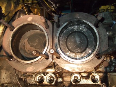

So krümelig wie es im Zylinder aussieht musst Du ziemlich sicher das Kurbelgehäuse zerlegen und reinigen... und auch wenn Kolben und Zylinder noch brauchbar aussehen, ist sicher besser, die auch zu tauschen :(

heut nachmittag gehts wieder in die Halle, da werd ich dann den kolben noch ersetzen und alles wieder zusammenbauen. Ich werd keine Wissenschaft draus machen, vertraue einfach mal darauf, dass die Kolbenringe nicht allzuviel vorbeigelassen haben. Dieser Bus ist mein Alltagsauto, was jeden Tag herhalten muss. Hab ihn jetzt etwas über 5 Jahre und seitdem sind schon etwas mehr als 100.000 km auf der Uhr mehr drauf, als beim Kauf...dieser Bus ist ein Fahrzeug, der will seiner Bestimmung schnellstens wieder nachkommen :thumb: ...mein anderer Bus ist seit nunmehr 7 Jahren ein Stehzeug, an dem schraub ich rum und tob mich aus und werd sicher auch das Endrohr von innen putzen, falls sich der böse böse Ruß daran absetzen sollte :lol:
