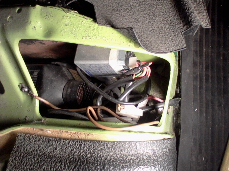

Mein Hallenuntermieter hat eine Webasto in dem Staufach unter dem Beifahrersitz verbaut, kann ich Samstag mal knipsen, die Lösung finde ich genial!

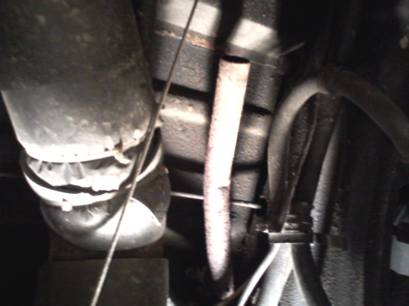

Sooo, hab endlich die Bilder vom Handy gelockt:
Es ist eine Eberspächer, genaues Modell konnte ich nicht erspähen.
Die Heizung ist etwas "amerikanisch" eingebaut, aber im Grunde finde ich die Idee sehr gut.
Der Luftausströmer sizt einfach in der Rückwand des Beifahrersitzkastens, eine Ansaugöffnung gibt es hier nicht, die würde ich aber analog zum Sichtfenster für den Bremsflüssigkeitsstand auf der Fahrerseite platzieren.
Knackpunkt ist wohl die Abgasführung, da man unter dem Boden zwischen den beiden dicken Längsträgern rauskommt, da weiß ich aber nicht, wie die Vorgaben sind.
So wie auf dem Bild würd ichs aber nicht machen, da dann die warmen Abgase unterm Auto stehen...

Danke Peter!
Ich schaue mir das an meinem Bus morgen mal genauer an. Ist mir noch nicht ganz klar, wo man bzgl. Abgasrohr und Ansaugluft untenrauskommt.
Ich schätze mal, das ist eine BL1
Grüsse
Björn
