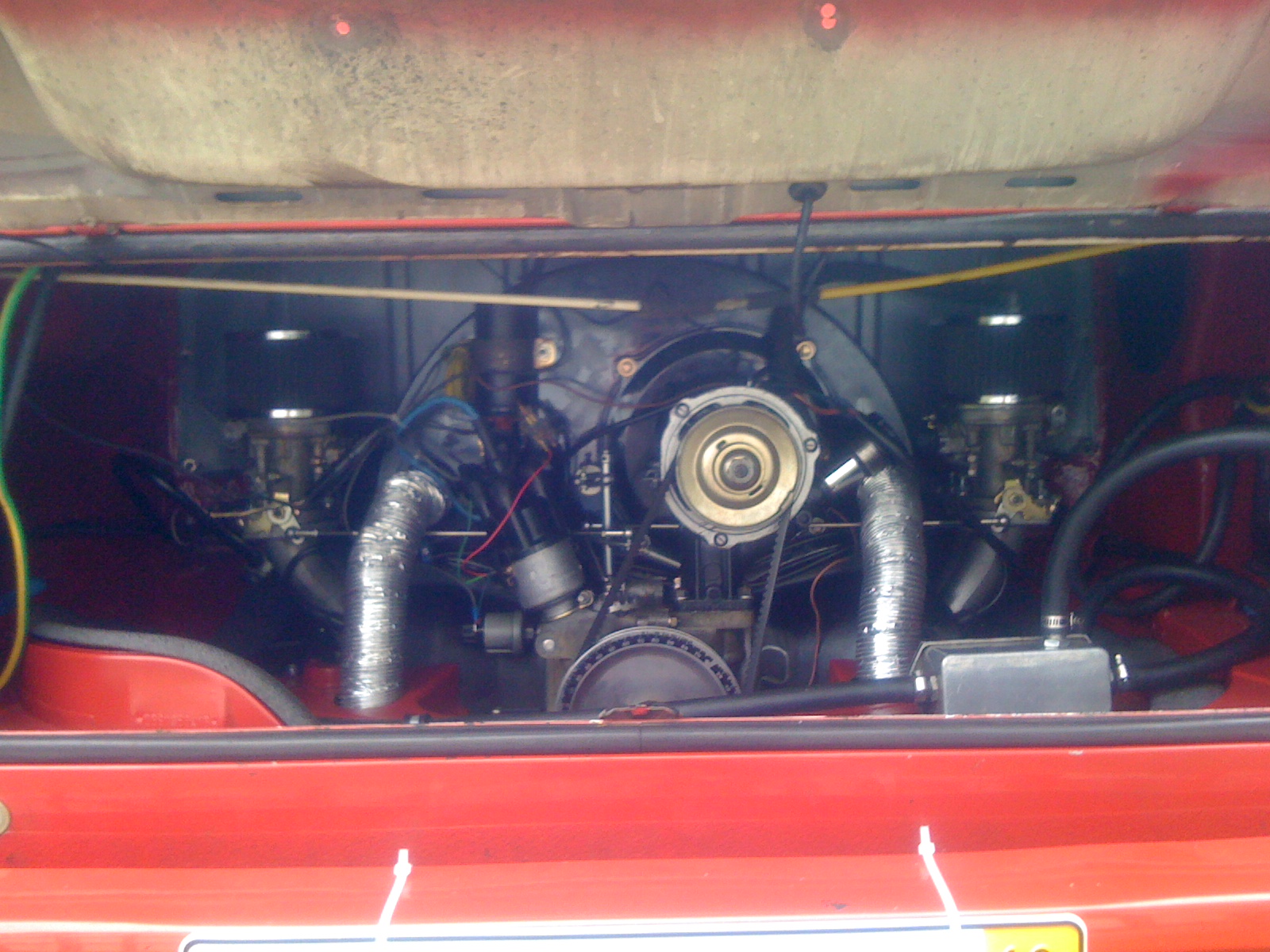

Nun auch mal meine 2 Cent hierzu:
Ich habe ein Typ 1 Motor von Wittkuhn aus Essen. Meines Achtens ein Genie mit langer Rennhistorie.
Mein Motor hat 1915ccm, eine 295-er Nockenwelle, Große Ventile, erleichtertes Schwungrad, Fächerkrümmer und 2 Weber 40IDF 68
Auch der Ölkühler und die Elektrische Spritpumpe felht nicht.
Wittkuhn hat den Motor auf Drehmoment statt Leistung getunt, hat aber um die 100PS.
Meine Innenausstattung wiegt insgesamt um die 75kg.
Er kommt jetzt locker mit dem Verkehr mit und kleine Sprints machen richtig Spaß. Trotzdem kann man es nicht gegen den kleinsten TDI aufnehmen.
Leider ist noch das kurze Getriebe drin, wodurch es ab 100kmh (auf GPS) recht laut wird. Ich fahre darum meistens 90kmh auf Tacho. Da hat er aber noch genug Reserven für ein Überholvorgang. Verbrauch liegt bei ca. 11 liter/100km. Ich fahre aber im Bergischen!
H-Zulassung war kein Thema. Alte Unterlagen von Mahag, Sauer und Sohn und ähnliche Eintragungen vorzeigen und fertig.
Für EUR 3.000 - 5.000,- ist man dabei. Bei Bugnet werden öfters solche Motoren angeboten.
Wie meine Vorredner aber schon geschrieben haben, besser ein Motor mit Drehmoment nehmen als Drehzahl. Meiner hat bei 6500rpm noch Luft, hat aber dann nichts mehr mit entspanntes Fahren zu tun.
Robin

Und zur Optik soviel:
Ausser Ölkühler, Auspuffanlage und Vergaser sieht der Motor nach Serien 50-PS Motor aus
Die Verkabelung sieht mittlerweile auch besser aus...

Hallo Robin, auf genau so eine Aussage habe ich gewartet!!!capt.richardthomas hat geschrieben:Und zur Optik soviel:
Robin
Danke schön!
