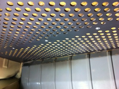

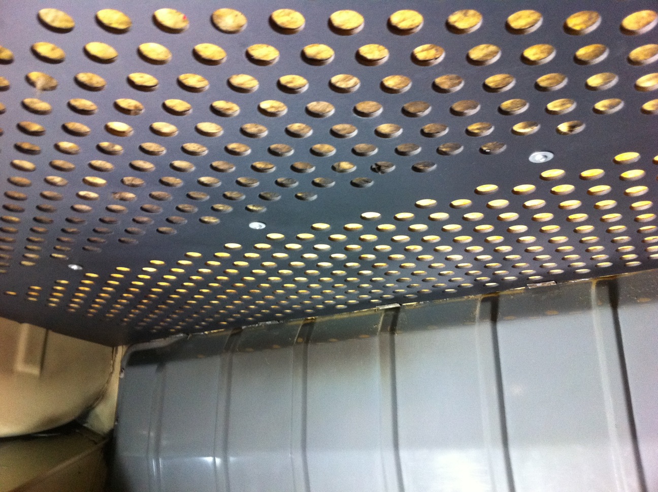

Eingebaut schaut der "Himmel" nun so aus, bin zufrieden!
Heute geht´s an den Motorzusammenbau :-)

Was ist da eigentlcih für Mineralwolle drunter?
Glaube im meinem T2a nur so ne art dickere Matte zu haben, aber im Zuge der Resto/des Zusammanbaus kann man dort ja schon die Neuerungen des T2b verbauen, sieht nämlich echt klasse aus!
Kann ich in Baumarkt gehn und mir einfach eine dünnere Dämmwolle/mineralwollplatte holen die einen hohen Flammpunkt hat oder was meinen hier die Feuerteufel?
@sebi: du hast ne PN

Das würde ich auch gerne wissen...

Also die Mineralwolle ist bei mir noch die originale, erkannt habe ich das am in die verpackende Folie eingelegten Zettel mit der VW-Teile-Nummer! Die Mineralwolle ist wie gesagt eingepackt in eine dünne Folie, die im Bereich der Löcher natürlich schon weggeschmort ist...war wahrscheinlich zur besseren Handhabung bei der Produktion eingepackt!
Mineralwolle hat Brandklasse A1 und ist somit nicht-brennbar und dafür geeignet, also im Baumarkt sollte man die schon bekommen, halt auf die Brandklasse achten! :gut:
