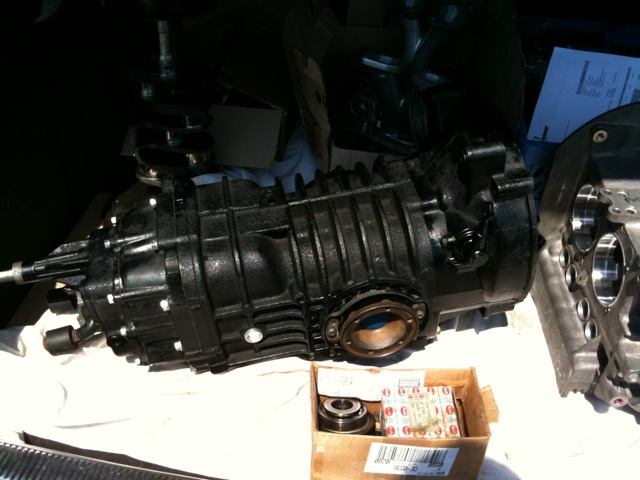

ghiafix
Beiträge: 1760
Registriert: 05.11.2008 12:11
IG T2 Mitgliedsnummer: 555
Re: Umbau auf Typ 4 im T2a
Beitrag von ghiafix »
T2Tom hat geschrieben:
nico1200 hat geschrieben:.................
ein Typ 1 mit 120 PS das hört sich cool an. Ich werde mal versuchen Kontakt mit Giafix aufzunehmen.
.......................Grüße nico
Der Motor von Giafix ist von Mike Storek alias mainspeed.
2Ltr goes Stuttgart
1mal 2Ltr für Stuttgart
Sehr gute Adresse. Der Mann macht 1a-Arbeit!
Grüße aus der Pfalz
Tom
Gut recherchiert Tom :D
Aber Mainspeed sind nicht nur Motorspezialisten, sondern auch für Getriebe gute Ansprechpartner.
Habe dort auch ein CP-Getriebe überholen lassen.
Übrigens in der kleinen Schachtel sind die Teile, die ersetzt wurden.
http://stallarbeiten.skynetblogs.be/arc ... riebe.html
Motor und Getriebe sollen demnächst in den Bulli eingebaut werden.
Werde meinen Blog immer wieder aktualisieren.
