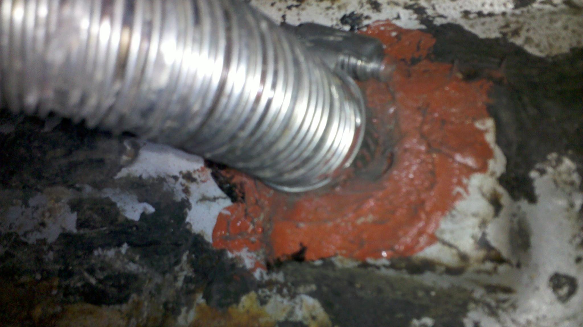

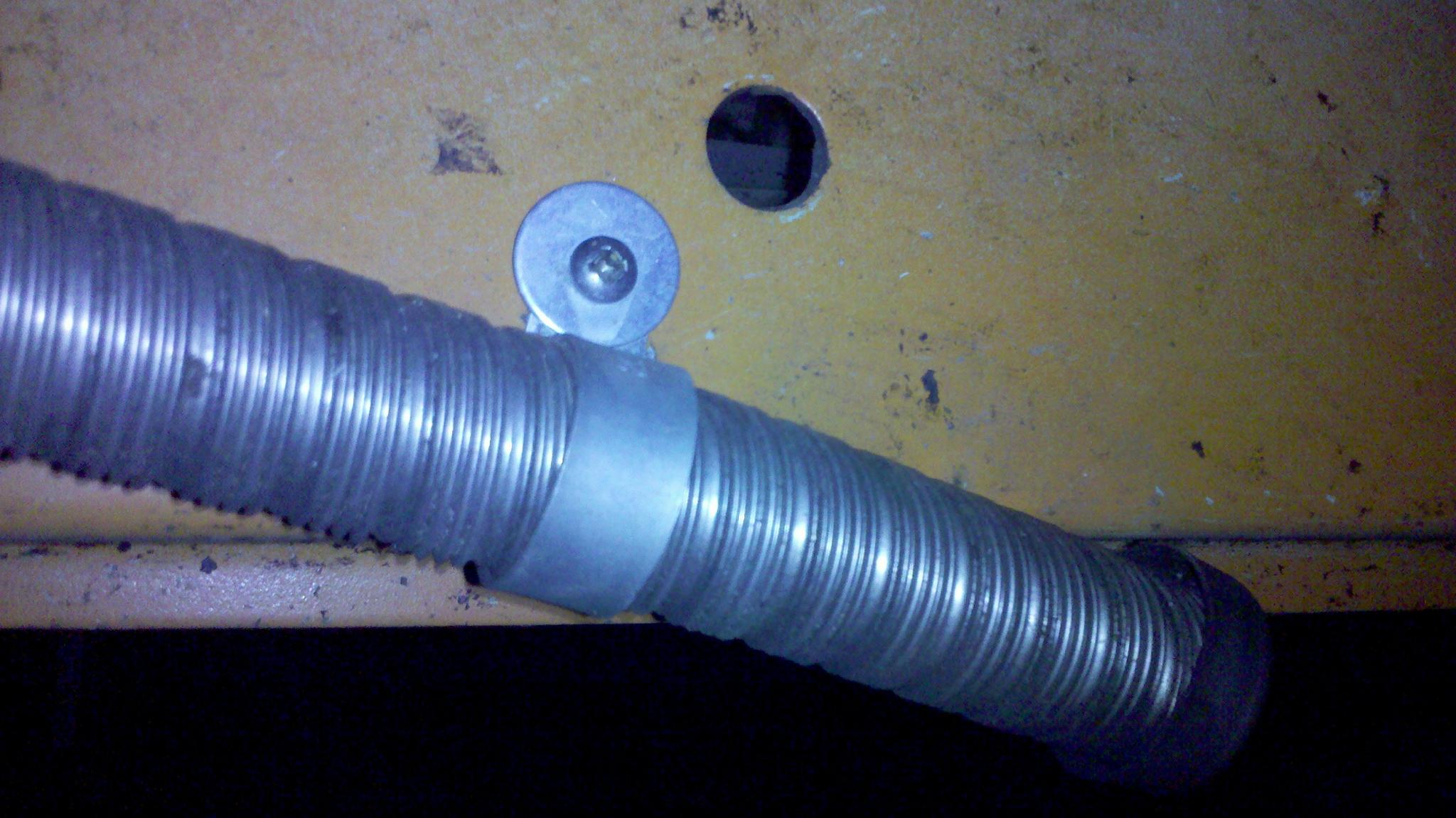

Ich mach noch Fotos von den Schläuchen am Unterboden. Für diese wirst du dann übrigens 2 Löcher ins Blech machen müssen :|

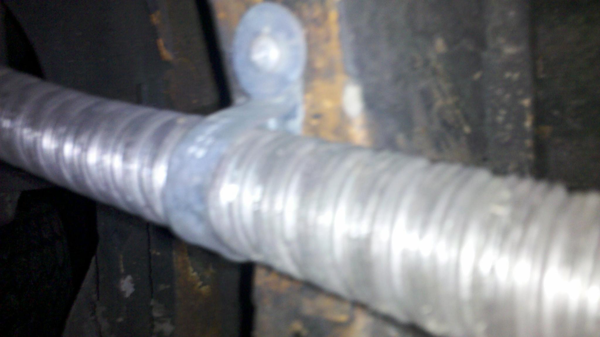

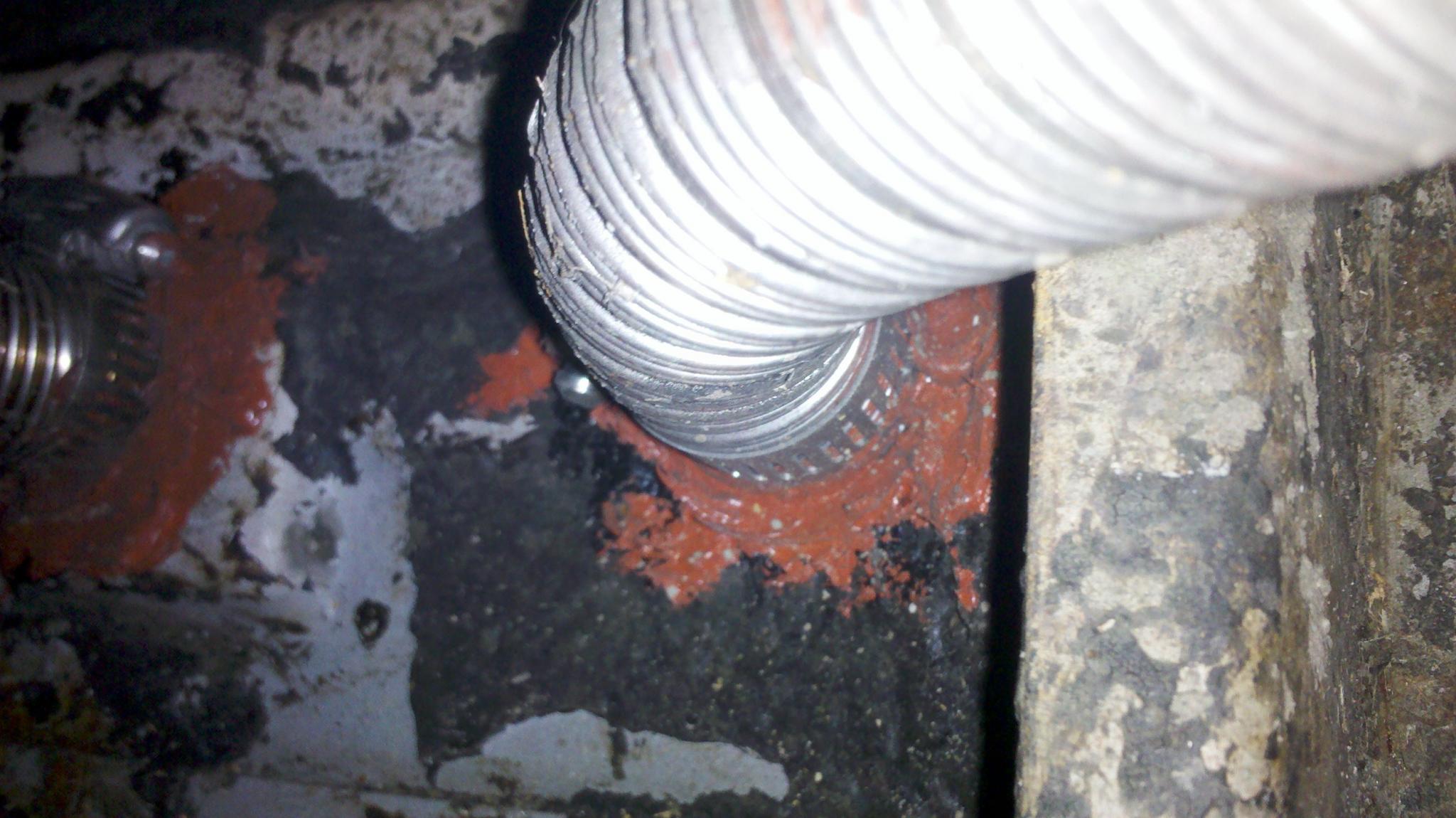

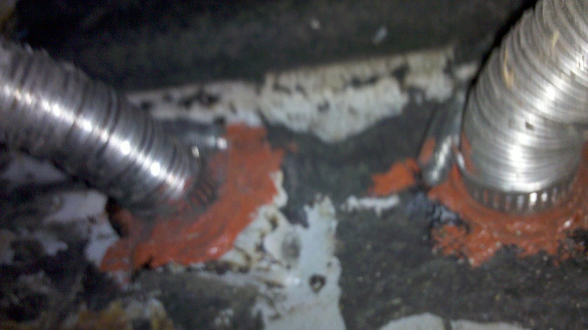

Hier jetzt auch mal ein paar Bilder von unten, die beiden Schläuche kommen da raus, eine geht nach vorne einer nach hinten (damit der Luft-Ansauger nicht die Abluft ansaugt...):
