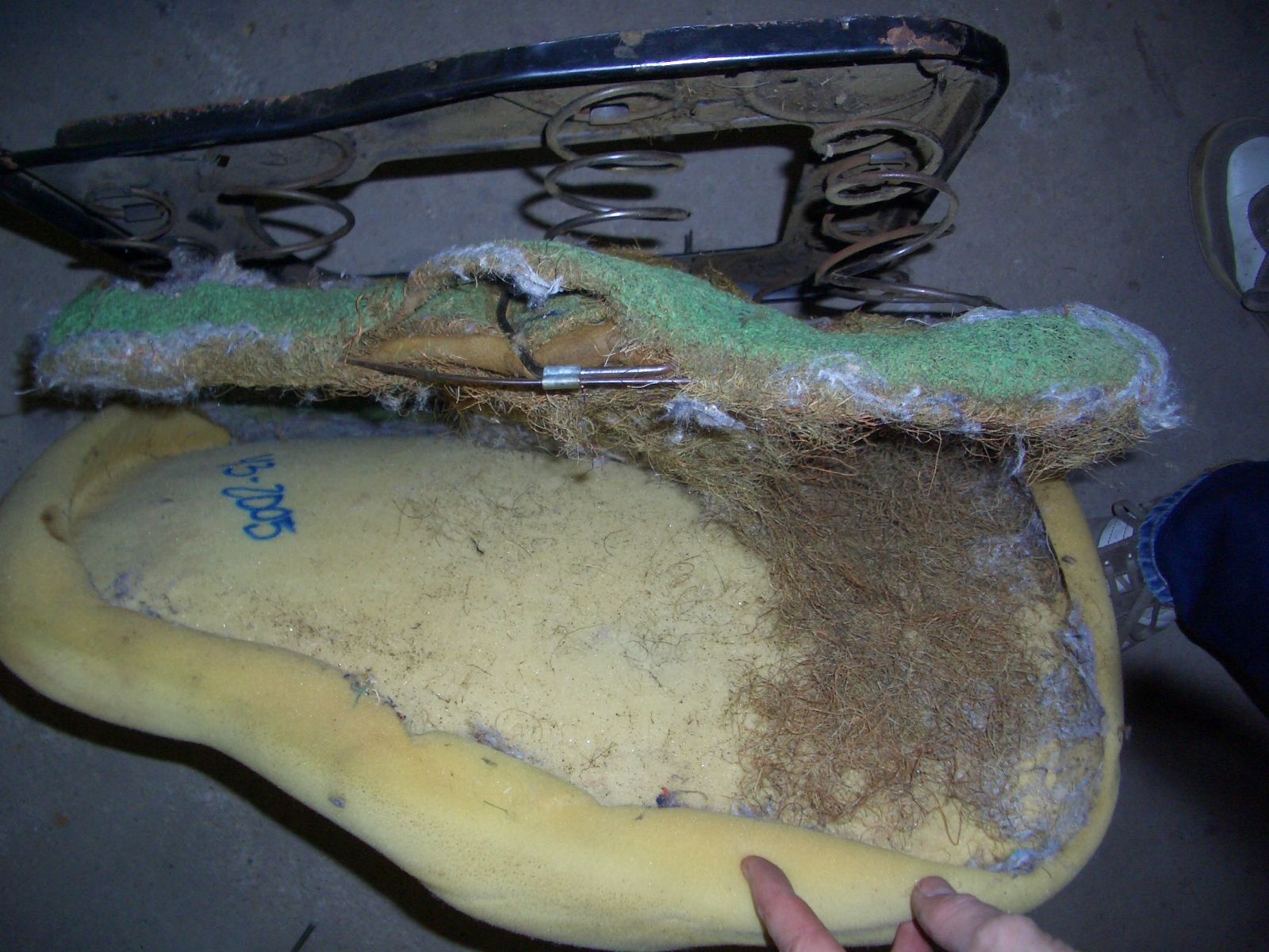

Bei mir war zwischen der Kokosmatte und dem Sitzbezug noch eine Schicht Schaumstoff (Bild1)... die gehört da eigentlich nicht hin, oder?

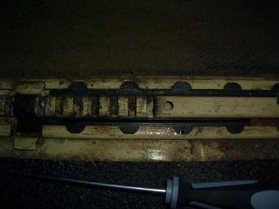

Und dann hab ich beim Ausbauen der Sitze noch eine Plastikschiene in der Sitzschiene unter dem Fehlersitz gefunden und weiß nicht wofür die gut sein soll (Bild2)... weiß jemand, wozu die schine sein soll? Die liegt lose in der Sitzschiene und kann hin und hergeschoben werden...

HI,
wäre mir nicht bekannt, dass da noch eine Schaumstoffauslage zwischen gewesen ist. Vielleicht hat hier ja schonmal jemand probiert den Komfortverlust auzuhalten.
Zu Bild 2: Das ist die Gleitschiene, die gehört da immer hin. Damit du deinen Sitz kratzerfrei bewegen kannst, sonst würde ja Metall auf Metall reiben und das ist eher semi-optimal. Wenn die noch gut ist drin lassen, sonst eine neue rein.

Hallo Leute,
ich habe im Sitz meines Westfalia´s auch eine solche Schaumstoffmatte unter der Kokosmatte gehabt, hat sich super durch die Federn gedrückt, kam das vl. von Westfalia?
