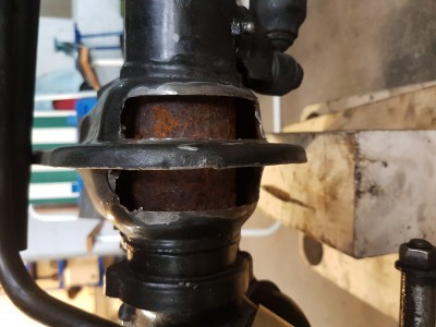

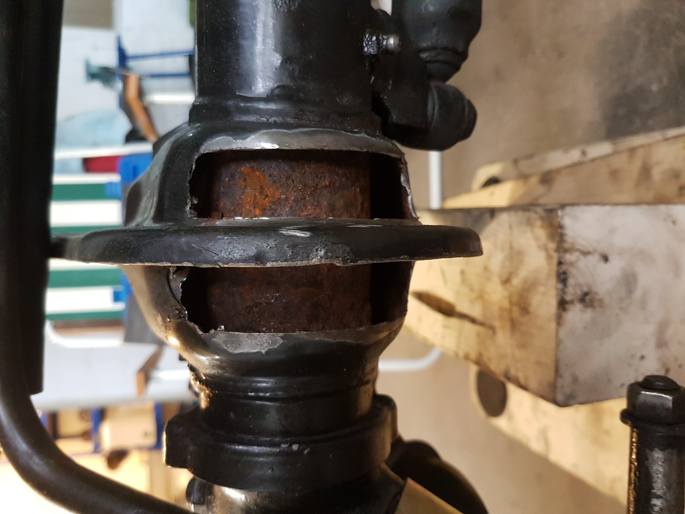

Hallo Hilmar,
die Achse an meinem Bus war an der Stelle auf der linken Seite auch durch. Ich habe sie von einem Profi schweissen lassen , da sieht man nichts von. Seitdem hat er bereits wieder 2 Tüv Termine problemlos überstanden.

Hallo Ralf,
danke für die Info. Ich schaue mir am Wochenende (mit Schaber und Drahtbürste) mal beide Seiten der Achse an. Ich fürchte wenn man sucht wird man noch andere Stellen finden.
Hast du die Achse im eingebauten Zustand schweißen lassen? Hats du noch die Kontaktdaten von deinem Fachmann und dürfte ich da im Bedarfsall darauf zurückgreifen?

Re: Vorderachse T2b schweißen oder Schrott?
nach genauer Untersuchung der Vorderachse habe ich mich zum Austauch entschieden. Der Zustand der alte Achse hat mich nach dem Ausbau doch arg erschreckt. Löcher und Risse allenorten. Einer der Vorbesitzer hatte alles im Sichtbereich zugebraten, verschliffen und verschmiert. Ich bin froh das der TÜV das gesehen hat, allerding ist der Wagen mit der geflickten Achse mindest drei mal problemlos durch den TÜV gekommen, ...... erschreckend.
Der Ausbau der Achse gelang nur mittels Einsatz von roher Gewalt. 3 Leute mit Hämmern, eine 2 Meter lange Brechstange und eine Dose WD40 haben es letztendlich gerichtet. Glücklicherweise war der Rahmen unter der Achsbefestigung völlig rostfrei. Beim Ausbau ist uns natürlich der Klassiker unter den Fehlern unterlaufen. Nachdem sich die Achse löste und ein paar Zentimer tiefer auf den Getriebehalter knallte, stellte wir mit Entsetzen fest, dass der Kupplungszug noch montiert war. Also Achse wieder anheben, Kupplungszug entlasten und ausbauen. Der Wiedereinbau nahm den Rest des Tages in Anspruch, abgeissene Splinte ausbohren, festgerostete Spurstangen lösen, etc.
Übrigens, als sich die alte Achse löste wurde der Bus vorne so leicht, das er nach hinten von der Bühne gekippt wäre. Wir hatten an den Wagenheberaufnahmen angehoben und der Bus vorne zusätzlich mit einem Spannband an der Bühne festgezurrt.
Die "neue" alte Achse ist jetzt schön hohlraumkonserviert und wird hoffentlich so alt wie eine Schildkröte......
Am Ende war alles gut, der Bulli lenkt, bremst und federt wieder wie es sein muß.
Hilmar

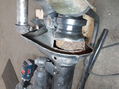

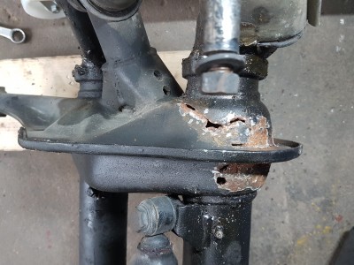

Ich habe auch gerade meine Vorderachse ausgebaut. Nun wurden hier schon viele Achsen gezeigt, die aber eher nicht mehr zu gebrauchen waren. Ich bin mir bei meiner Achse auch sehr unsicher. Vielleicht könnt ihr mal drüber gucken und euren Senf dazu geben?!
Das sind eigentlich die einzigen Schäden an dem Achskörper.
Tja - aber wie sieht der Rest aus? Macht mir den Eindruck, als wäre sie schon sehr dünn gerostet...
Ich würde sie eher nicht mehr machen. Aber wie Du schon selbst sagst: grenzwertig. Vermutlich fahren manche Busse mit schlechteren Achsen rum.
