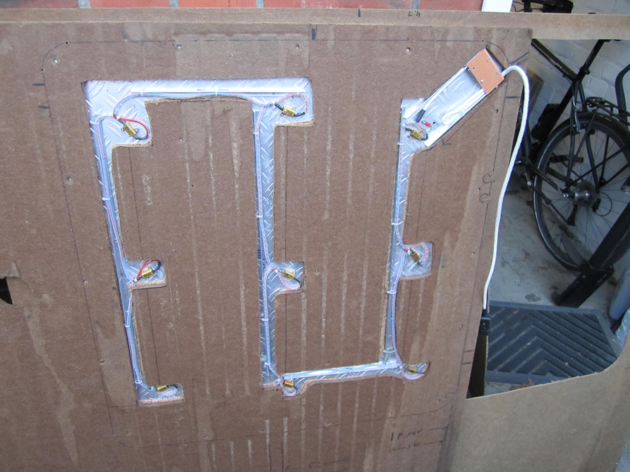

Reine FußbodenHeizung :D
Ich musste in die obere Platte dann auch noch den Ausschnitt für die Alu-Platte machen.
Jetzt hoffe ich mal das der Zusammenbau dann mal wieder problemlos klappt.
