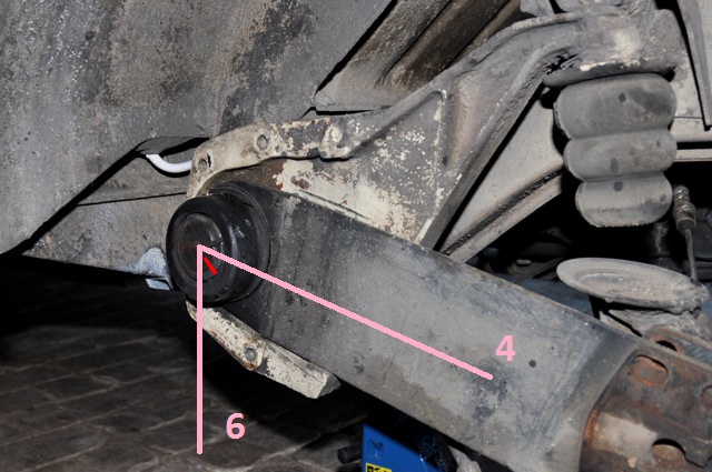

Hallo Clemens,
der Drehstab ist meines Wissens mittig noch einmal gegengehalten. Da macht es doch bestimmt einen Unterschied (in der Vorspannung), ob ich die Federstrebe samt Drehstab auf 4 Uhr oder auf (übertrieben) 6 Uhr einstecke? Gruß Mario

Mario,
ich verstehe dein Anliegen nicht. Wenn der Längslenker auf dem Anschlag liegt, dann liegt er auf dem Anschlag. Was willst du denn da markieren? Hebe ihn rüber, dann nimmt er die Winkelstellung ein, die er ohne Vorspannung eben einnimmt, die markierst du und nimmst sie als Anhaltspunkt für die gewünschte Verstellung bzw. für die Wiederherstellung der jetzigen Einstellung. Zusätzlich noch ein Anriß über die Stirnseite des Torsionsstabes und umgebenden Längslenker, sodaß du die auch wieder in der ursprünglichen Stellung zusammenbringst und dann ist doch alles klar!?

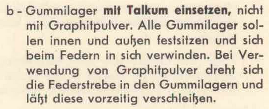

Hallo Gemeinde,
auf den Knappmann-Seiten (H7.1 / 1-4 Federstab -strebe aus- einbauen) habe ich nun gerade gelesen, dass die Gummilager mit Talkum eingesetzt werden sollen damit sich die Federstrebe gerade nicht in den Gummilagern drehen, also fest sitzen und somit zur Dämpfung beitragen, da sonst vorzeitiger Verschleiß droht...
Zudem steht dort, dass die Gummilager unterschiedlich für innen und aussen sind und eine Markierung mit "oben" aufgeprägt ist. Oder gilt das nur für Typ1+3, zumidest ist das nicht explizit erwähnt?!

Re: Drehstabgummis tauschen, mit Talkum bestäuben?
Hallo Hubertus,
Du müsstest H7.3 Radaufhängung Typ 2, "H7.3/1-2 Schräglenker mit Federstrebe aus- und einbauen " aufschlagen, da sind die Gummilager (Pos 6) innen und außen gleich.
http://www.michaelknappmann.de/bulli/mi ... 3_1-3.html
Im Ersatzteilkatalog auch nachvollziehbar:
https://volkswagen.7zap.com/de/rdw/typ+ ... 511-42000/
Ja
Das Kapitel heißt ja "H7.1 Radaufhängung Typ 1 und 3 / Pendelachse", sollte nun klar sein.

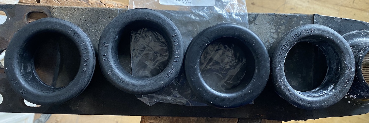

Hallo Norbert,
nur mal gut, dass Du bis jetzt noch keine Noten verteilst.... da war ich wohl etwas überhastet mit meiner Recherche... doch zumindest schwante mir schon sowas, mit öligen Fingern...
Aber da war auch noch die Frage Talkum vs Bremszylinderpaste. (Gibt es da nach nunmehr 10 Jahren Langzeiterfahrungen?)
Hier der Auszug von den Knappmannseiten: Zu guter Letzt noch die neuen Lager vom Gummidealer aus dem Netz... 3x die selben NOS und einmal Kaugummiautomat?! Vor Monaten bestellt...und leider mal wieder zu spät für eine Reklamation
Grütze
Hubertus

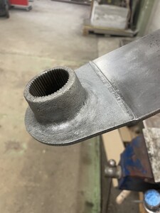

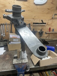

Häng mich hier rein…
Bin kurz vor dem Lackieren der Schräglenker, Federschwerter und Radlagergehäuse.
Hier ein Foto bei der Anprobe: Meine Frage: Sollen die Stellen wo die Gummilager hinkommen auch lackiert werden? Oder sollen die Stellen besser blank bleiben?
Auf keinen Fall Blank. Das waren die im Original übrigens auch nicht, und wenn sich dort Rost bildet ist das unschön, habe da schon interessante Schadensbilder gesehen.
Ich würde mehrere Schichten mit einem guten Rostschutz aus der Dose nehmen.
Letzten Winter habe ich meine ganze Hinterachse komplett durchsaniert und die Schwerter mit Brantho lackiert. Das war im Bereich der Gummis dann etwas zu dick. Und im Bereich wo Schräglenker und Radlagergehäuse sitzen sollte der Lack auch eher fein aufgetragen sein, lieber nach Montage und Spureinstellung noch mal von außen drüber lackieren
