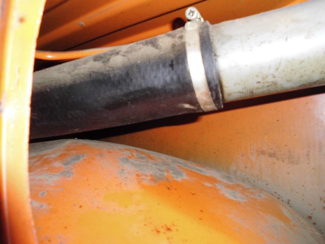

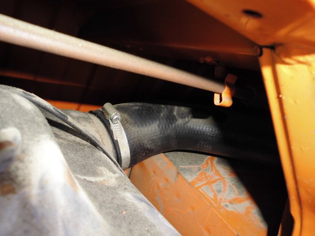

Hallo Zusammen,
sieht ein Schlauch so aus, dann sind alle anderen Benzin- und Entlüftungsschläuche im gleichen Zustand.
Das ist die Ursache für die abgebrannten VW-Urlaubscamper am Seitenstreifen ...
Sören

Re: Benzingeruch im Inneren
äaahm - soweit sie baugleich sind.sören *186 hat geschrieben:Hallo Zusammen,
Sören
Die Entlüftungsverbinder hinter der Schottwand sind ja nunmal nicht so toll zugänglich. Kann ja sein, daß irgendwann die anderen Schläuche schonmal gewechselt wurden.
Aber diesen stoffummantelten Mist, der jeden Blick auf Risse verhindert, würde ich aus den von Sören dargestellten Gründen tatsächlich auch schon vorsorglich rausschmeissen.
als ich letzten Herbst meinen Bus nach Hause gefahren habe wurde der nochmal voll getank.
Dabei ist mir auch ein Benzingeruch aufgefallen.
Letzten Samstag hab ich mal den Tankdeckel und diesen runden Deckel auf gemacht.
Der Gummischlauch ist rissig.
Hab mal ein wenig geschaut nach ersatz, hab aber immer nur die Kurzen Gummiteile und das Blehrrohr gefunden.
Ich bräcuhte baer diesen Langen Gummischlauch, weiß jemand wo man den her bekommt?
Tanke schon mal für eure Tipps
Grüße Daniel

- Beiträge: 7639
Hallo Daniel,
... hatten wir auch schon mal. Vgl. bitte:
viewtopic.php?f=7&t=3229&p=163702&hilit ... +D#p163702
Mir ist leider kein deutscher Teilehändler bekannt, der die lange Ausführung lagermäßig hat. Das Geschäft überlassen die lieber dem europäischen Rest.
Solltest du unter der Bestellnummer 211 201 125 D nicht fündig werden, dann bitte nochmal melden.
Auch der belgische Großhändler BBT bietet den Schlauch an. Dann brauchst du nur noch einen Einzelhändler ausfindig zu machen (z.B. http://www.raanas-shop.de).
Überprüfe auch bitte die restlichen Schläuche (und den Bogen falls du ihn hast) für die Tankentlüftung mit wenn du schon einmal dabei bist.
