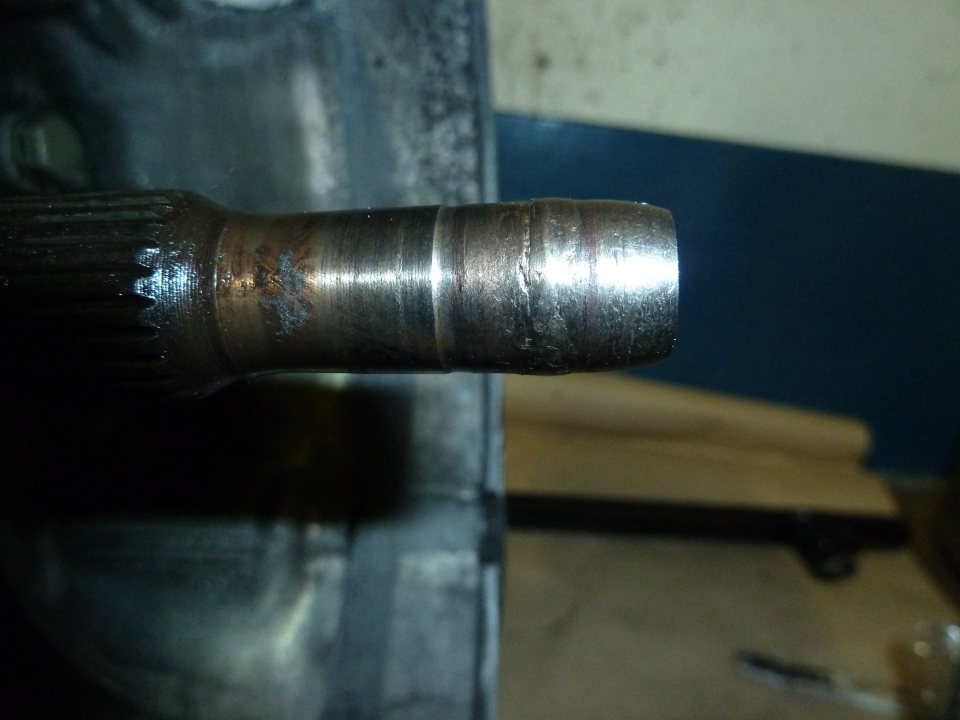

anhand des Aussehens meiner Getriebeeingangswelle gehe ich davon aus, dass ich wohl die Gelegenheit (Getriebe ist ausgebaut) nutzen sollte um eine neue zu verbauen, oder?
Lässt sich aufgrund des Verschleisses auf weitere Dinge schließen, auf die ich achten sollte? Nadellager motorseitig zu wechseln ist ohnehin geplant, aber sind das normale Verschleissspuren oder stimmt da etwas nicht? Beim Fahren ist mir nichts aufgefallen.

Wenn ich mir die Wellen so ansehe müssen doch ewig mit Kaputtem Nadellager gefahren worden sein.
Ansonsten kann ich mir sowas nicht vorstellen.

Ich lasse mir meine eingelaufene Welle abdrehen, aufschweissen und wieder fertigdrehen. Kostet mich nichts, ansonsten würde ich mir auch die neue Welle für 75€ kaufen. Martin
