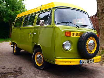

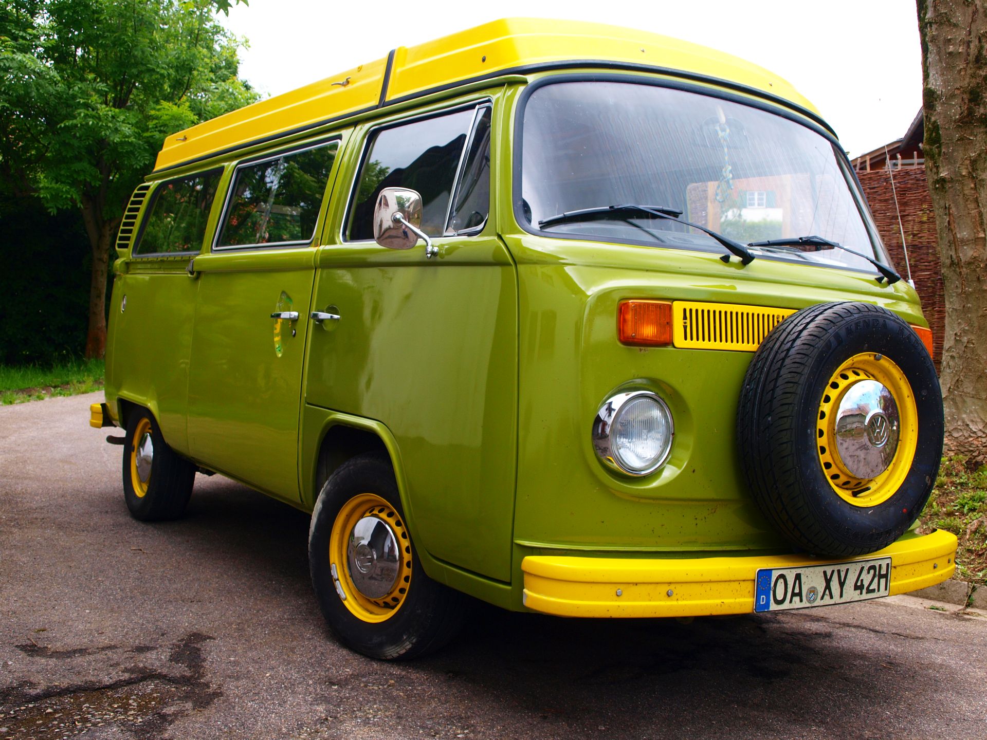

Hab heute noch 2 Ergebnisse in Bildern gefunden:
das ist hinten rechts, auch im Jahrhundertwinter lackiert (noch unpoliert). Man sieht auch schön wie das Taigagruen nicht passt! Noch eine Kleinihkeit
