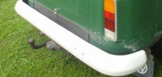

Sorry, ich glaube nicht das die passt. Bin ja auch an so einer AHK interessiert. Die AHKs die ich gesehen habe ( Bei ab ) hatten mittig in der Stossstange noch Schrauben drin.
Ich schreie mal: NORBERT !!??

So:
suomi_bus*818
Beiträge: 1170
Registriert: 25.08.2012 18:59
IG T2 Mitgliedsnummer: 818
Re: AHK T2ab
Beitrag von suomi_bus*818 »
Nicht immer. Zum Glück muss ich keine mehr suchen :unbekannt:
Ich weiß gar nicht was für eine schon seit Jahren bei mir rumliegt.
Neulich war eine komplett mit Stoßstange für um die 200 Euro in NRW bei Kleinanzeigen drin. Aber da muss man immer super schnell sein. Am besten schon im Auto sitzen mit laufendem Motor.
Erik
Rüdiger
Beiträge: 2519
Registriert: 07.06.2003 20:33
Re: AHK T2ab
Beitrag von Rüdiger »
Danke Erik. Bin wieder ein Stück schlauer geworden. :dance:

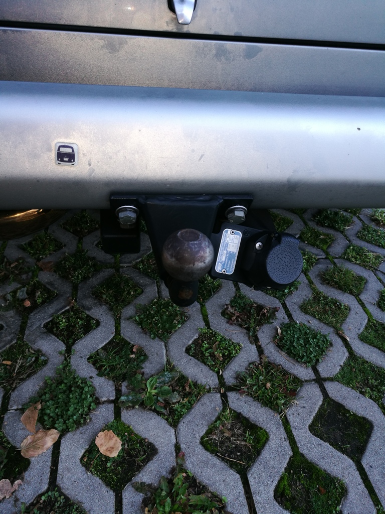

Rüdiger*289 hat geschrieben: 12.11.2018 18:18 Ich schreie mal: NORBERT !!??
… ich kenne nur die AHK von Peka R 67 für den T2 a/b, da entfallen die originalen Stoßstangenhalter...
http://www.vw-t2-bulli.de/data/document ... -vw-t2.pdf
suomi_bus*818
Beiträge: 1170
Re: AHK T2ab
Jetzt fällt es mir auch wieder ein.
Ich habe die Westfalia Anhängerkupplung "Typ 321 067". Hier entfallen auch die Stoßstangenhalter.
Die AHK die neulich angeboten wurde, war eine Oris E55/1
hier die Anleitung:
http://www.acps-automotive.com/tl_files ... _M3825.pdf
Das müsste es gewesen sein.

AHK Zwittermodell
ich bin da ein bisschen misstrauisch. Ist das die richtige AHK ?
https://classicparts.de/Anhaengerkupplu ... gJrtvD_BwE
suomi_bus*818
Beiträge: 1170
Re: AHK Zwittermodell
Ich wäre auch verunsichert. Wie soll die Stoßstange montiert werden? Wo sollen die seitlichen Halter hin?
Mmh...
