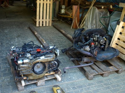

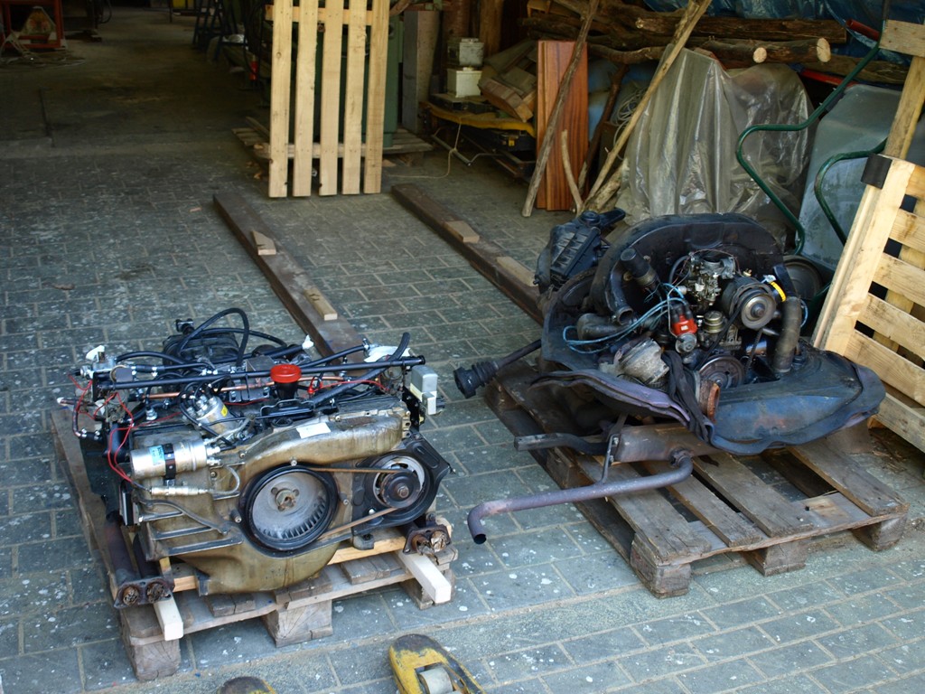

Habe jetzt die Bosch W145T2 erstmal dringelassen (die sollten ja noch die gute alte Bosch Qualität haben) und mir nen Satz NGK als Reserve geholt.
Motor ist drinne, Motor läuft. Getriebe (CM) funktioniert bisher auch ( soweit man das auf den ersten Testmestern beurteilen kann).
Jetzt muss ich mal die Vergaser synchronisieren und alles fein einstellen lassen.
Wie sieht das mit der Eintragung des Motors aus, brauche ich irgendwelche Unterlagen zb. Bremsenfreigabe von VW?
Irgendwas was aussagt das der Typ 127 eigentlich ein AP ist? Ne Briefkopie etc?
Wenn da jemand was näheres weiß bitte mal melden.
Danke.
Anbei noch ein Bild: "Alt und neu"
Bastian
